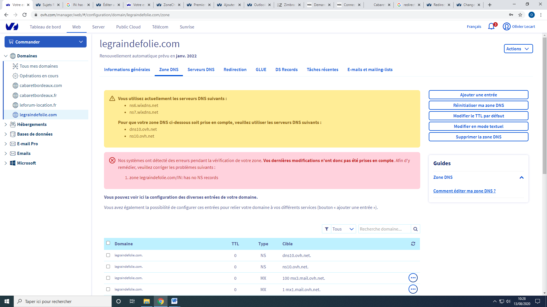

Comment résoudre le problème ?
Je suis chez Wix pour l’hébergement.
Merci.
Domain Name System (DNS) - Modif zone dns mx
- Une erreur est survenue lors de l'activation de la zone DNS
ne pas aller chez Ovh puisque ta zone DNS est chez Wix
corriger la zone chez Wix
Désolé je ne comprend pas
> Je suis chez Wix
tu t'en souviens?
donc c'est là-bas, wix.com, que tu dois aller pour corriger ta zone DNS
ok merci ;)
