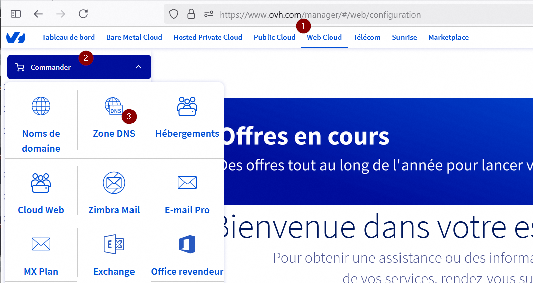

Commandez déjà la zone DNS
Pour la commande MX Plan (sur le même écran) on verra quand la zone DNS sera là.
Merci, j'avais fini par trouver, pour les MX plan aussi, mais impossible d'éditer ma réponse tant qu'elle n'avait pas passé la modération.
Je viens d'éditer ma zone DNS et de basculer dessus depuis Gandi, j'attend la propagation pour confirmer que ça fonctionne bien et j'enchaine ensuite avec les mails et le domaine.
Merci, j'économise plus que prévu sans prendre d'hébergement inutile pour moi. Mais honnêtement, sans passer par ici, c'est impossible d'envisager qu'une telle solution existe, le site web OVHCLOUD est une usine à gaz où on ne trouve rien sans savoir à l'avance où ça se trouve...
