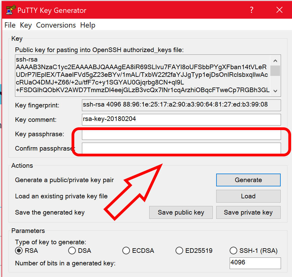

Le mot de passe à définir c'est bien ici ?
oui c'est ça.

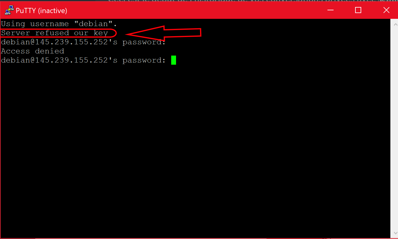

Quand Je me connecte à la session PuTTy m'indique "Server refused our key" pourtant je l'ais bien enregistrer sur le site.
vous avez bien utilisé la clé privé dans putty ?
Sur votre screen plus haut vous avez normalement dû rentrer la partie "Public key for pasting into OpenSSH authorized_keys file" sur le manager OVH, puis vous avez fait "save private key" et c'est cette "private key" qui doit être utilisé dans putty.

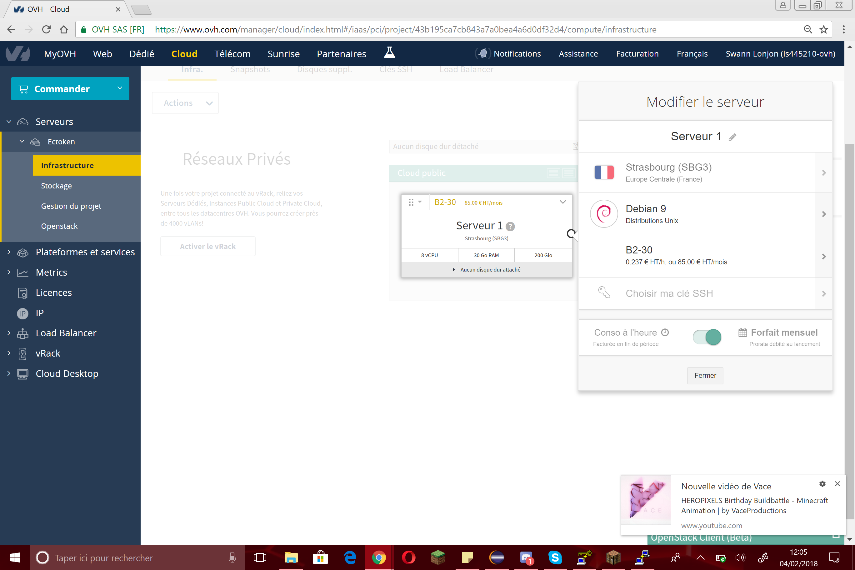

D'accord mais quand j'enregistre la clef sur le site j'ai juste à faire créé une nouvelle clef ou il faut que je la mette en principale dans la rubrique choisir une clef ?:
de mémoire il faut quand même attribuer la clé au serveur lors de sa création, sinon il faut regarder dans les mails si OVH n'a pas envoyé le password pour se connecter.
