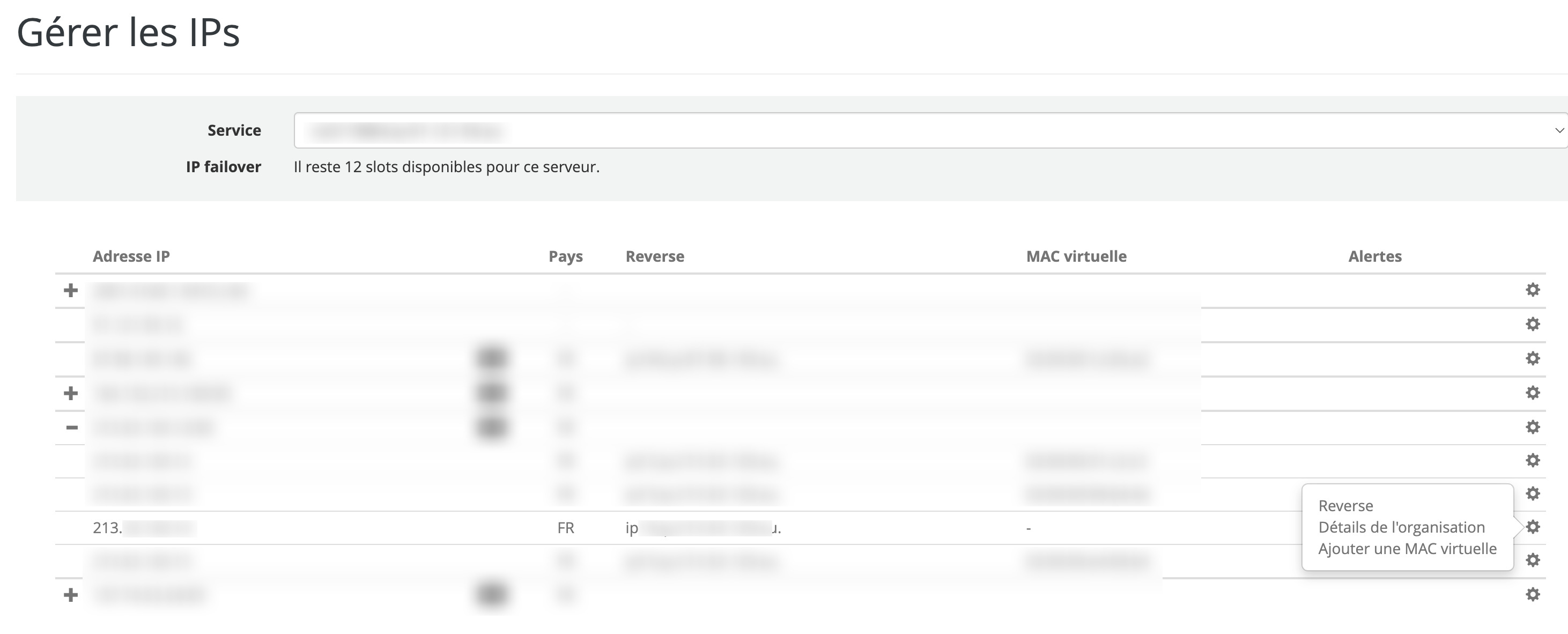

Merci mais j'ai déjà pas mal fouillé par là et je ne vois rien qui me permette de trouver/générer ce token...
Voici ce que j'ai :
Reverse => active la modification du reverse uniquement (champ éditable au milieu du screen)
Détails de l'organisation => ouvre une popup avec des infos mais sans ce token
Supprimer la MAC => j'ai quand même essayé de supprimer puis recréer une mac voir si on m'affichait ce token mais non

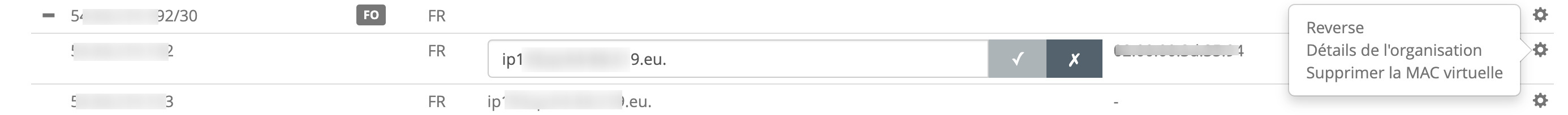

De mémoire (car j'ai plus de service) il faut supprimer la MAC et la il y a un menu en plus.
Par contre le transfert est uniquement vers OVH et c'est définitif (impossible de revenir sur SYS).
Merci ta piste m'a permis de trouver : en fait ce menu "déplacer IP" est présent uniquement sur les blocs d'IP et non sur les IP individuelles.
A priori on peut donc déplacer uniquement par bloc entier.
J'ai tenté la suppression d'une mac mais cela ne fait pas apparaitre ce menu, il est par contre présent sur les blocs même si les ip contenues dans le bloc on des mac actives.
Normalement c'est présent également sur les IPs individuels car j'avais l'option par contre cela m'obliger à supprimer la MAC pour lancer les opérations.
Apparemment cela fonctionne aussi avec les IP FO individuelle (heureusement pour moi).
