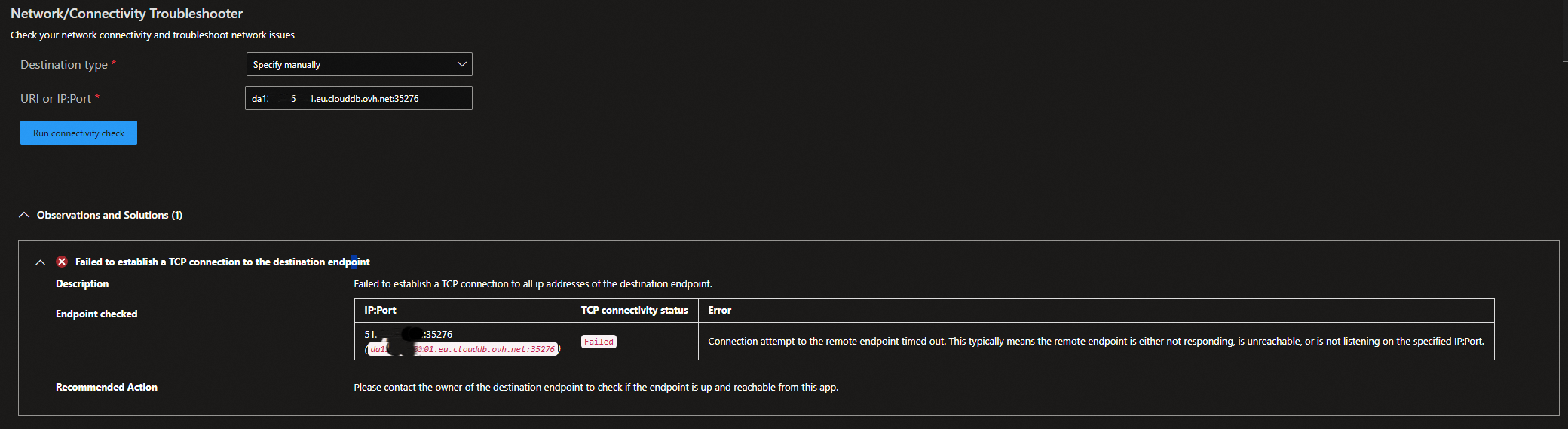

- J'ai essayé l'outil de test sur Azure et le rapport dit que la connexion est impossible mais sans code d'erreur ou raison technique (je vous joint la capture d'ecran).
