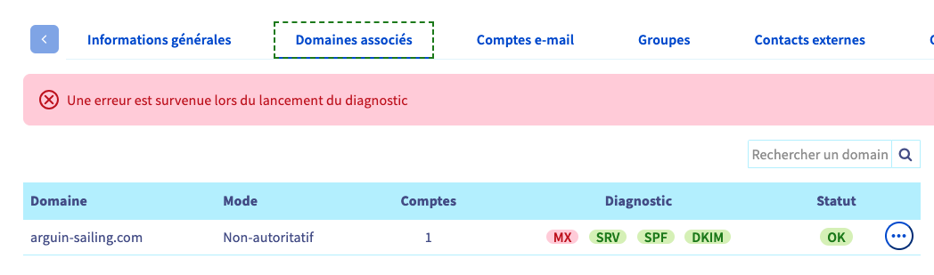

Après plusieurs jours de paramétrages et de déploiement de la zone DNS je continue à avoir un diagnostic rouge pour le champ MX :
Et ce message d'erreur lors du diagnostic :

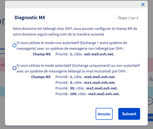

Lorsque je clique sur le MX en rouge ça m'ouvre ce module que j'ai suivi en mode non-autoritatif et qui a donc créé le paramètre MX manquant

Cela fait plus de 48h, mes autres diagnostics sont tous passés vert et je ne vois ce que je peux corriger, j'ai l'impression que tout est bon.
Avez-vous une idée de comment résoudre ce problème ?

Vous avez le choix de mettre comme MX: ex5.mail.ovh.net (comme vous l'avez fait) ou bien mx1.mail.ovh.net
Dans le 2è cas, vos mails passent à travers le filtre antispam avant d'être reçus par le serveur Exchange.

OVH vous recommanderait plutôt mx1 que ex5 dans votre enregistrement MX.
Ceci décharge les serveurs Exchange de devoir gérer le rejet les mails adressés à des boîtes qui n'existent pas dans votre domaine.
Si vous avez l'intention de mettre des règles Outlook sur le marqueur de spam, alors mx1 apporte aussi une valeur ajoutée.

En fait question encore plus naive, est ce que ma configuration actuelle parait suffisante ? Je reçois et envoie des emails sans problème c'est uniquement ce MX rouge et le rapport de diagnostic qui me fait me dire que je dois faire quelque chose différement mais j'ai l'impression que tout fonctionne comme il faut.
Ne vous prenez pas la tête avec ça.
Disons que dans les deux cas vous allez recevoir vos mails.
Eventuellement expérimentez les deux options , attendez une heure (= votre TTL) , faites-vous envoyer des mails, et analysez les en-têtes SMTP lorsque vous avez mis ex5 ou mx1 : la présence d'une-entête X-OVH-SPAM peut éventuellement être utile pour vous si vous décidez de créer des règles de traitement dans Outlook.
Sinon vous ne verrez aucune différence.
