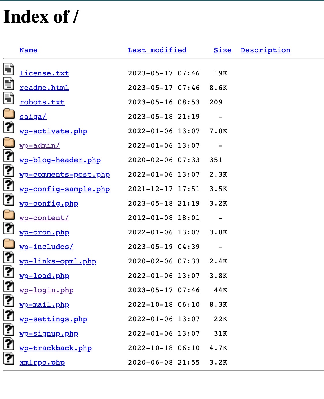

Et là, sans rien faire du tout de mon côté, aucune modification, le site s'est mis à s'afficher avec une page « index of ». (voir capture)

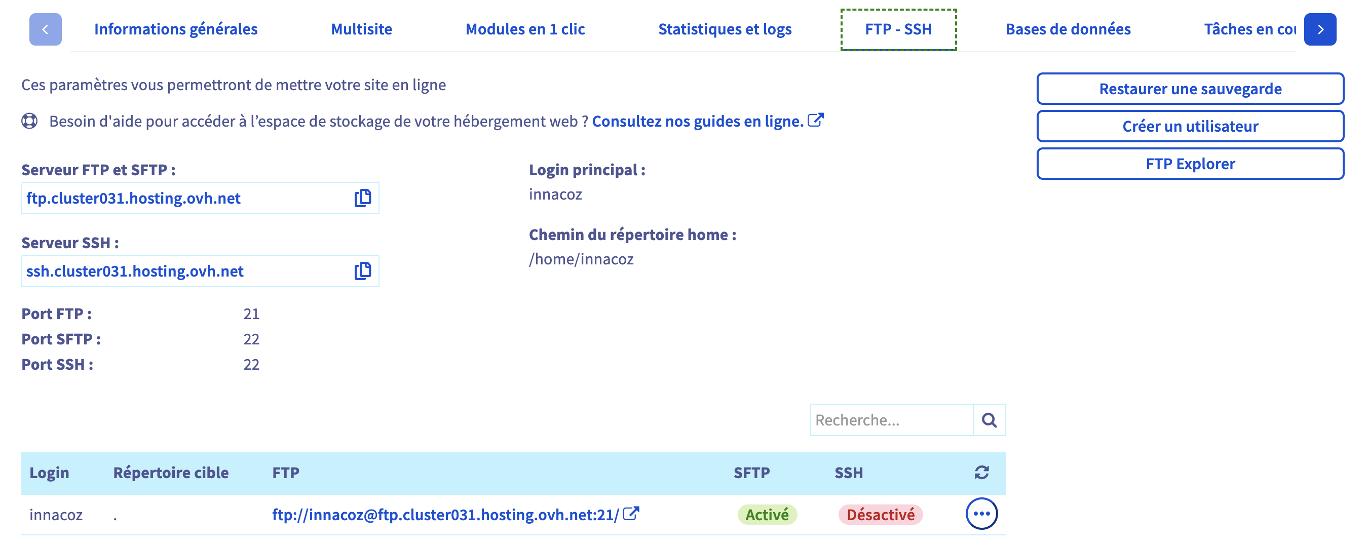

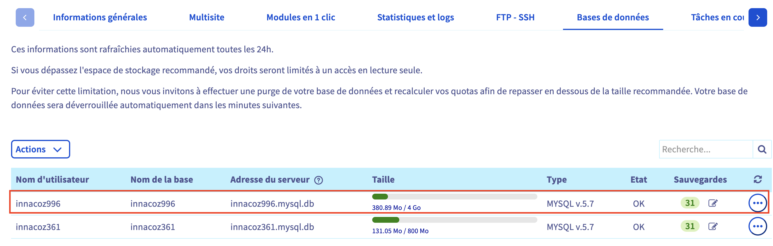

En faisant une restauration du serveur FTP à J-1 et une restauration de la base de données innacoz996 à J-1 également, le site s'affiche correctement. (voir captures)
Mais le problème c'est que je suis obligé de recommencer tous les jours quand le site affiche de nouveau cette page index.

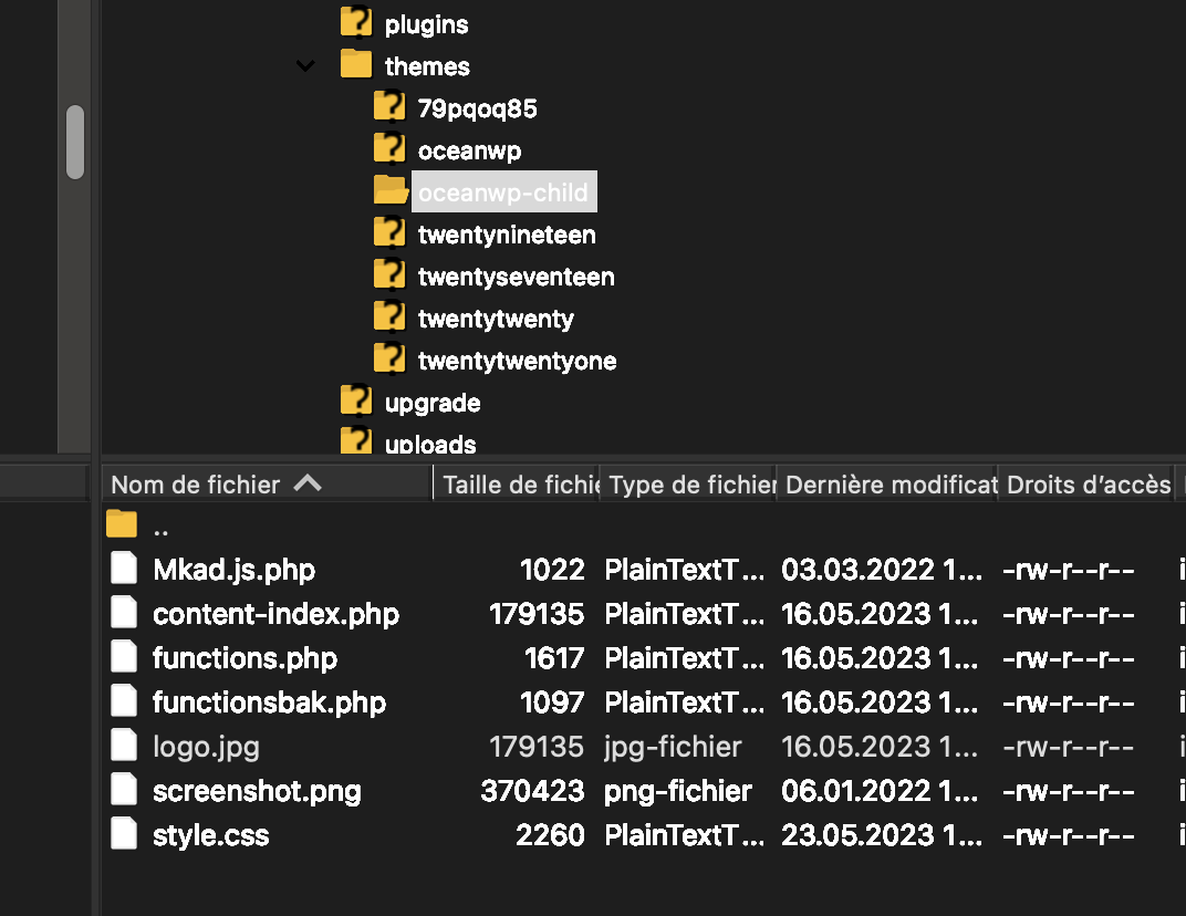

En regardant sur le serveur FTP, depuis le début de ce problème, des fichiers se sont rajoutés à mon thème enfant.
Normalement, il n’y avait que : functions.php et. style.css. (+ la screenshot)
Là, ce sont rajoutés : Mkad.js.php / content-index.php / functionbak.php / logo.jpg. (voir capture)

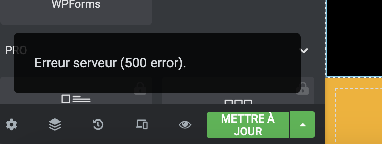

D'ailleurs, depuis, j'ai du mal à enregistrer des modifications sur mes pages avec elementor sur wordpress. Quand je clique sur "mettre à jour", cela m'affiche "erreur serveur (500 error)". (voir capture) Je suis obligée de cliquer plusieurs fois et au bout d'un moment, cela fonctionne.

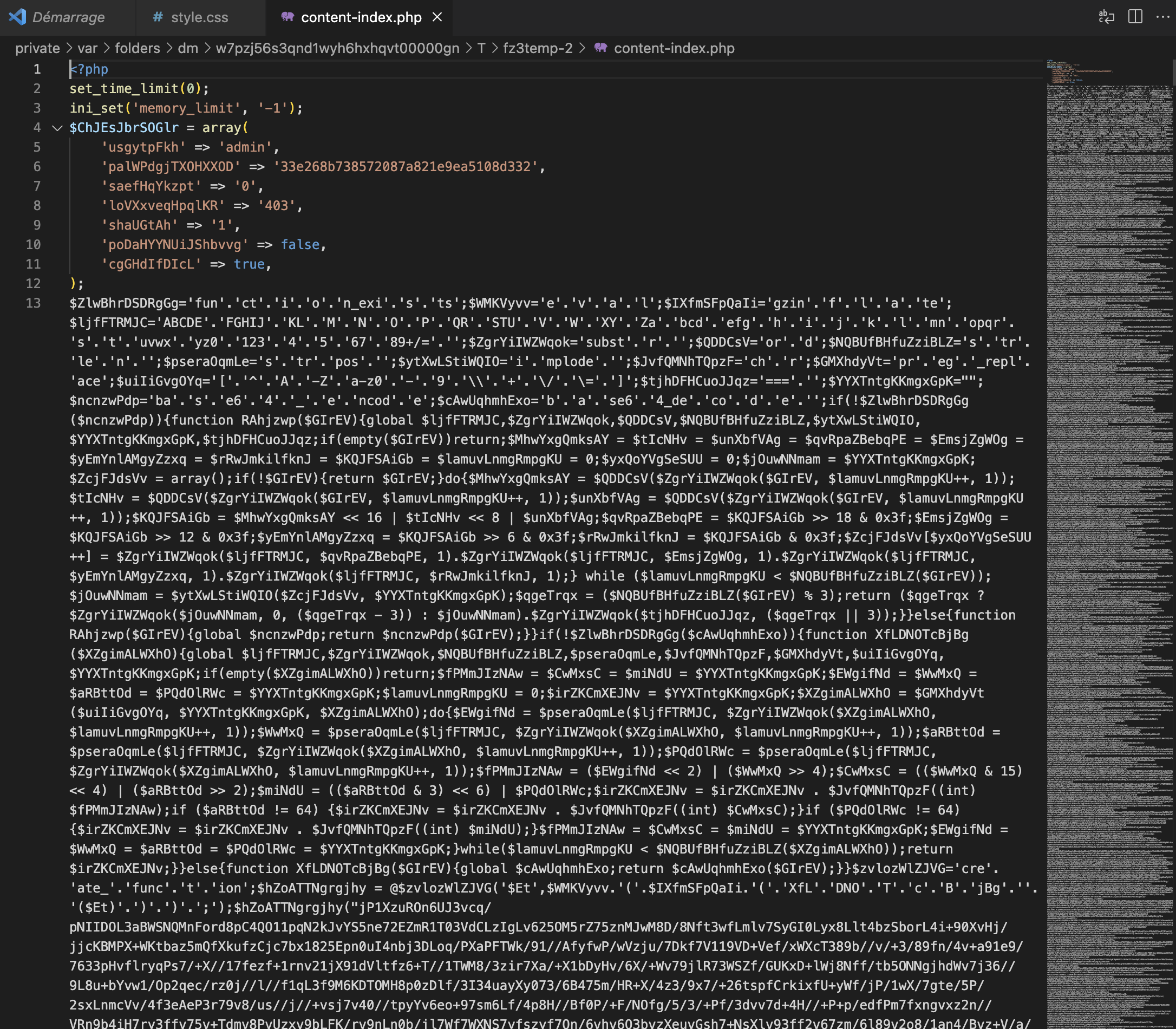

J'ai regardé, je ne vois pas de problèmes particuliers à part sur le fichier content-index.php.
Voir capture.
Votre site est bien piraté.
Le Wordpress, les plugins et le(s) thème(s) sont t-il TOUS à jour ?
