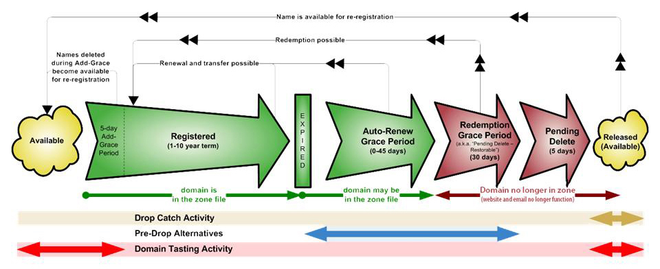

Combien de temps faut il attendre pour qu'un nom de domaine NON renouvelé par son proprietaire soit remis a la vente ?

En deux mots : ça dépend.
En plus long :
Ça dépend d'abord du registrar (OVH, Gandi, etc.) qui peut instaurer un délai de grâce à l'issue de l'abonnement, pendant lequel le ré-abonnement est au même prix.
Ça dépend ensuite du TLD (.fr, .com, etc.) dont le registre officiel fixe un délai de rédemption, pendant lequel la récupération est encore possible mais très coûteuse.
Ça dépend enfin des délais techniques de propagation entre ces phases et pour la remise en disponibilité publique finale.
PS : si quelqu'un peut être plus précis que moi ou même me contredire, je serai ravi d'apprendre des trucs ;)
Quelques petites imprécisions de mon côté : votre question m'a permis de réviser.
(mais vous auriez pu y arriver aussi en 2 coups de DuckDuckGo ou de Qwant ;) )
Généralités © https://www.icann.org/resources/pages/gtld-lifecycle-2012-02-25-en">ICANN :
Un bien beau tableau chez https://docs.gandi.net/fr/noms_domaine/renouvellement/deadlines.html">Gandi.
J avais fait une recherche , mais rien de precis , dans mon cas precis , c'est .com enregistré chez OVH
Expiré le 02/04 mais toujours pas dispo a la vente
normale de mémoire sur un .com le delete finale interviens à J+60 ou J+65 (de mémoire).
Donc dans votre cas pas avant le 02/06 ou 07/06.
