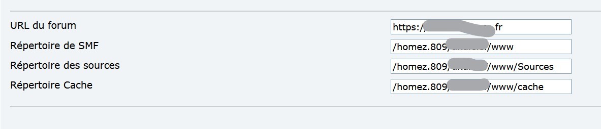

C'est un forum sous SMF Forum.
Dans ma section d'administration j'ai cela :
Dans le doute je dirais de remplacer par le format /home/login car de mémoire c'est ce qui est recommandé par OVH.
De mémoire certaine ou de mémoire tout à fait approximative ?! :-)
Je préfèrerais ne pas planter mon site....
Quelqu'un pour confirmer ?
Tous les clusters OVH ne sont pas identiques.
Pour un login abcxyz:
Pour certains clusters il y a un chemin /home/a/b/c/abcxyz qui peut être visible au lieu de /home/abcxyz/.
En principe il y a toujours un lien symbolique /home/abcxyz qui pointe réellement vers le répertoire de votre hébergement même si c'est organisé différemment sur les disques.
Donc n'hésitez pas à faire un essai, et si ça ne fonctionne pas, revenez en arrière.
