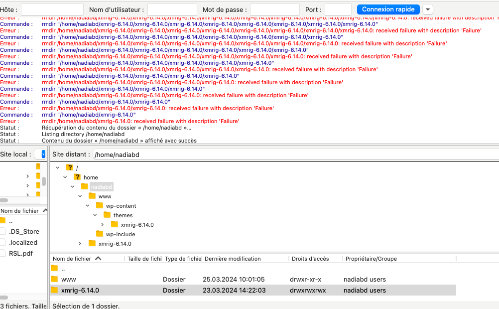

J’ai un wordpress qui s’est fait pirater, et je souhaite ainsi supprimer tous les fichiers du ftp pour réinstaller un site propre. Lors de la suppression via ftp, des fichiers ne peuvent pas être supprimés.

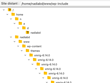

Mon arborescence ne ressemble plus à rien, photo ci-dessous.
Le coupable semble être : xmrig-6.14.0 dans les thèmes.
Réponse de la tentative de suppression : 550 Can't remove directory: Directory not empty

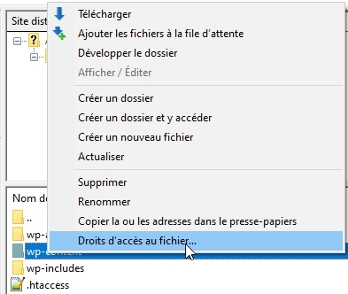

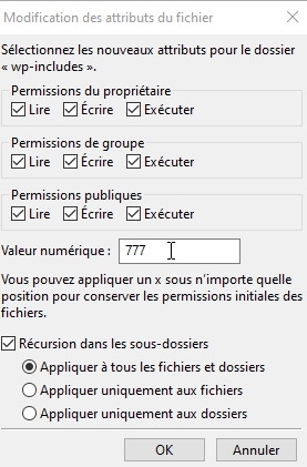

si tu utilises filezilla pour acceder à ton FTP, fais un clic droit sur le dossier wp-content et coche les cases pour pouvoir écrire dessus, coche bien la case "recursion dans les sous dossiers" puis tu pourras effacer ce dossier avec les sous-dossier complet

Lors du changement des droits, ça mouline longtemps entre les statuts « Récupération du contenu du dossier « /home/nadiabd/www/wp-content/themes/xmrig-6.14.0…(dossier ensuite répété un peu plus de 300 fois) » et en alternance « listing directory /home/…».
Ensuite après tentative de suppression du contenu de www :
Erreur : rmdir /home/nadiabd/www/wp-include: received failure with description 'Failure’
___
Lors du déplacement du dossier litigieux à la racine, il se copie/colle et ne se déplace pas. Avant de tenter de supprimer le dossier maintenant à la racine j’ai modifié les droits, ce qui mène à un moulinage qui affiche « commande chmod777. Malheureusement les dossiers ne se suppriment pas.

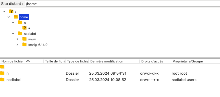

Aussi, je remarque qu’à la racine j’ai un propriétaire root root.
Merci..
C'est normal.

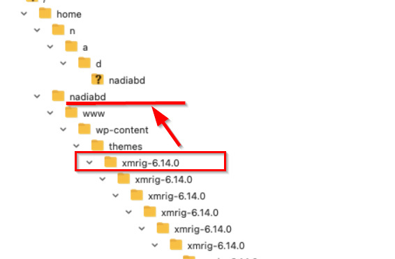

Dans /home il y a un chemin (pour usage interne OVH) /home/n/a/d/nadiabd/
Ceci afin de disperser les utilisateurs dans plusieurs niveaux de sous-répertoires
S'il y a 50000 clients sur un clsuter d'hébergement ça permet d'avoir moins de 100 clients dans chacun des sous-répertoires. Au niveau performances c'est une catastrophe d'avoir des gros dossiers monolithiques avec des centaines ou des milliers de répertoires ou fichiers au même niveau.
Donc /home/n ça ne vous est pas accessible.
