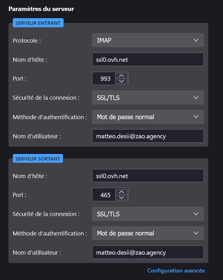

Mon logiciel de mail local (thunderbird) est configuré comme ceci
Donc normalement une copie devrait exister sur ma webmail. Avez-vous des idées de pourquoi ce n'est pas le cas ?

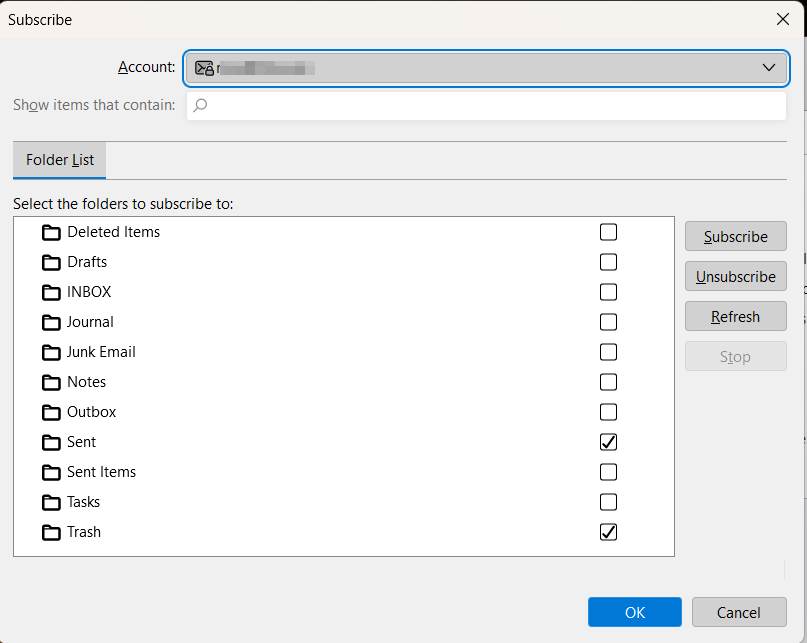

Première chose: "souscrire" aux dossiers nécessaires via clic-droit sur le nom de la mailbox

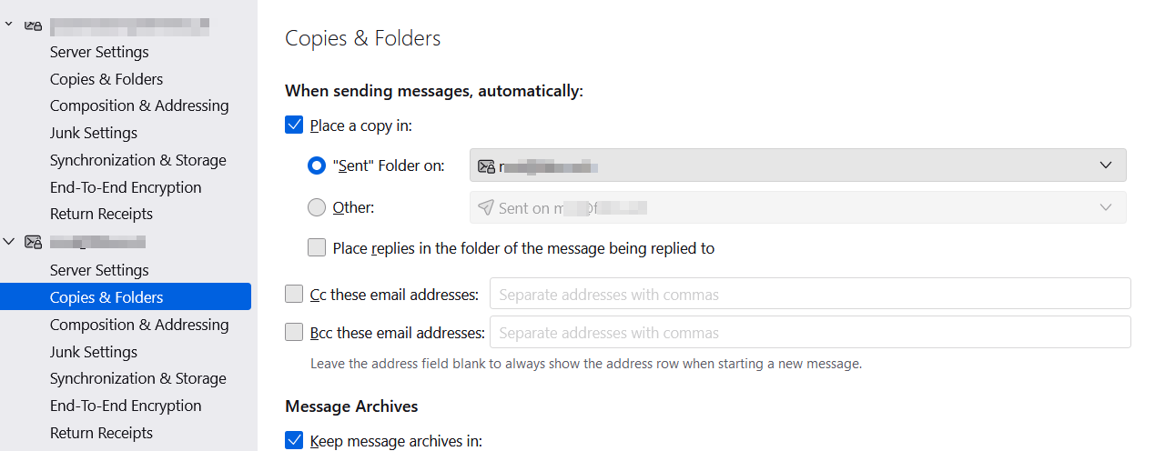

Deuxième chose: sauver les éléments envoyés dans le dossier correct:
Attention, historiquement les dossiers "envoyes", "trash", etc, se trouvent en sous-dossier de Inbox.
Dans les hébergements basés sur Microsoft, (avec webmail Outlook) ce n'est plus le cas.
Merci, c'est résolu.
