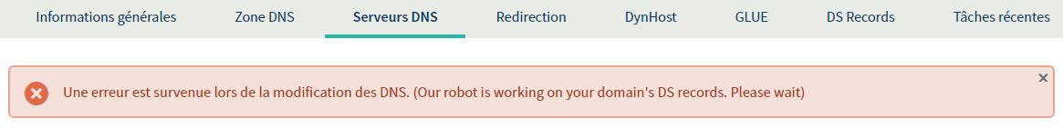

J'avais essayé de faire la modif, hier mais j'avais eu un message. Aujourd'hui il me donne le même message une fois que je modifie les DNS :
Une erreur est survenue lors de la modification des DNS. (Our robot is working on your domain's DS records. Please wait)
Toujours pas moyen de changer les serveurs
Donc là le seule moyen c'est de voir avec le support.
