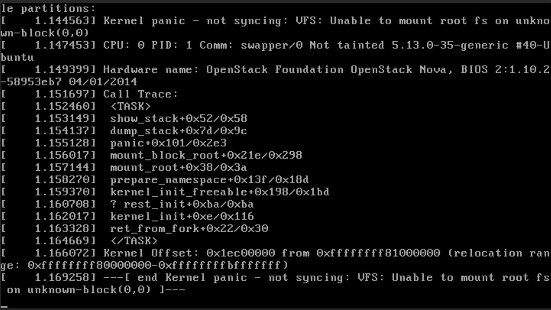

J'ai effectuer la mise à jour de mon système de Ubuntu 21.04 vers Ubuntu 21.10 et après quelques instants de mise à jour, j'ai reçu un message que je risquais d'être déconnecté de ma session SSH pendant la mise à jour.
Je n'ai donc pas (encore commencé à) paniquer quand j'ai été déconnecté mais en essayant de me reconnecter impossible. J'attend quelques heures, même problème.
J'ai ensuite redémarrer en mode Rescue et monter mon disque **/dev/sdb1** sur le **/mnt/** comme il est recommandé dans le guide https://docs.ovh.com/fr/dedicated/ovh-rescue/#utilisation-du-mode-rescue-ssh
J'ai donc toutes mes données dans mon **/mnt/** (mon dossier home avec mes utilisateurs etc etc) mais en redémarrant mon serveur, j'obtiens toujours la même erreur dans mon KVM :
J'ai écumé plusieurs threads ici et là pour trouver une solution mais aucune n'avait l'air de convenir
(Mon disque n'est pas plein par exemple).
A chaque redémarrage le problème reste le même, j'ai accès au KVM (qui m'indique l'erreur kernel panic) et au mode Rescue.
Je voudrais bien un peu d'aide pour réparer mon serveur s'il vous plaît !
Merci d'avance

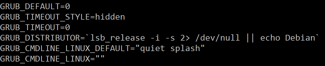

Avez vous vérifié votre configuration Grub ?
Avez vous "Googlé" votre problème ?
Au moment du boot de grub, il faudrait démarrer un ancien kernel.
Hello :) merci pour votre réponse !
Pour la mise à jour j'ai vu un avertissement que la version 20.04 n'était plus maintenue donc j'ai pas cherché plus loin (je sais que c'est pas bien mais je suis un novice en administration linux et je pensais pas que ça pourrait avoir autant de conséquences !)
Ma configuration Grub est la suivante (identique sur le mode rescue et sur ma partition sdb1) :

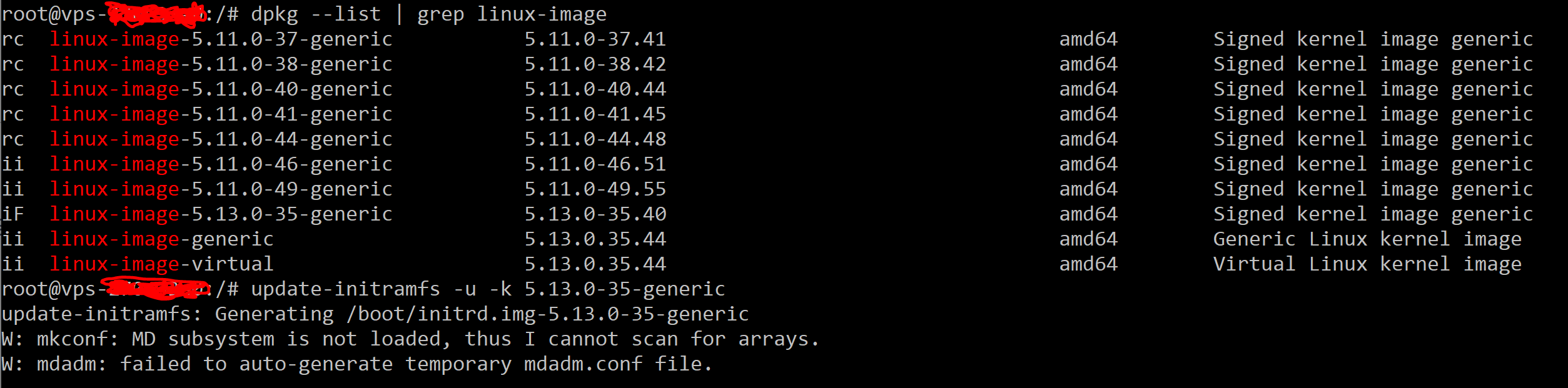

Et pour le "Googling" de mon problème j'ai essayer plusieurs choses, celle qui m'avais l'air le plus concluante était celle ci : https://askubuntu.com/a/48516">https://askubuntu.com/a/48516 mais qui n'a pas fonctionner puisque mon terminal reste bloqué un moment puis me sort de la commande (voir screen)
J'ai continuer de suivre divers guide à droite à gauche et faisant :
sudo fdisk -l
sudo mount /dev/sdax /mnt
sudo mount --bind /dev /mnt/dev
sudo mount --bind /dev/pts /mnt/dev/pts
sudo mount --bind /proc /mnt/proc
sudo mount --bind /sys /mnt/sys
sudo chroot /mnt
update-grub2
(cette solution : https://askubuntu.com/a/48516 mais sans faire le update-initramfs)
