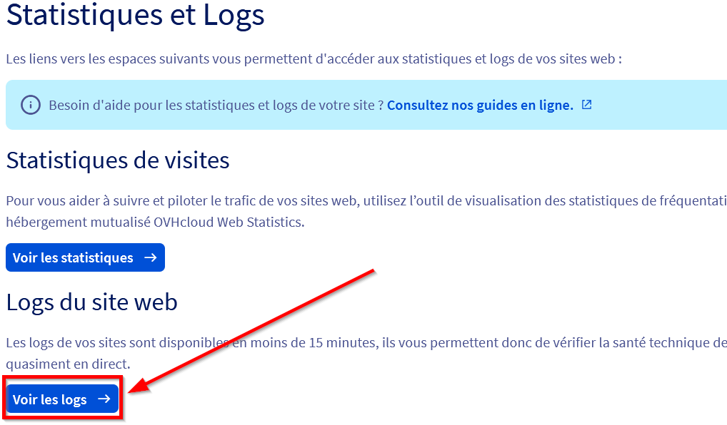

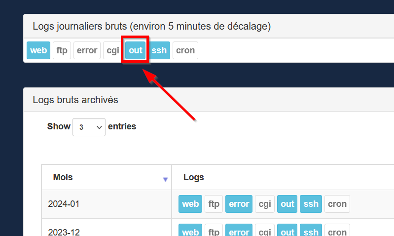

allez, on vous prend par la main
ensuite
ensuite

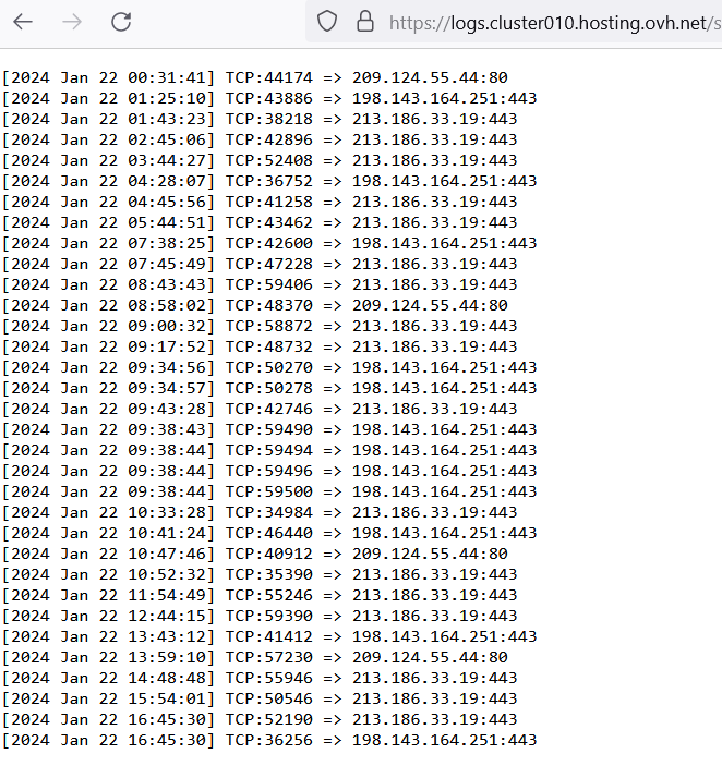

Ca ne vous donne pas le temps que la requête a mis, mais si vous suivez le chemin de vos connexions, ça peut vous aider...
Haha super merci pour les captures !
Voilà quelques lignes de ce que j'ai trouvé :

Faites quelques appels qui bloquent, notez les heures exactes pour filtrer les évènements utiles hors du bruit ambiant.
Ici vous montrez le log de minuit...

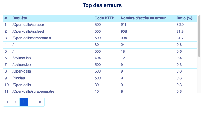

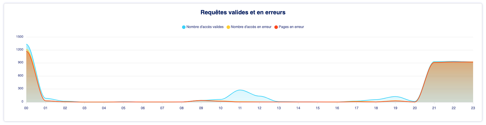

Pour les logs "Error", j'ai une très longue liste de ça (jusqu'a 07:00) :

Que fait votre Open-calls/index.php ? Il est certainement en attente sur une lecture de quelque chose quelque part.
C'était la page d'accueil de mon projet de tableau qui récupère les infos sur différents sites. J'ai supprimé ce dossier depuis ce matin...

il faut regarder vos fichiers de logs récents et pas ceux qui ont +20H
Là pour moi vous avez un script qui boucle et qui épuise vos ressources en saturant les workers PHP, d'où l'erreur 504.
