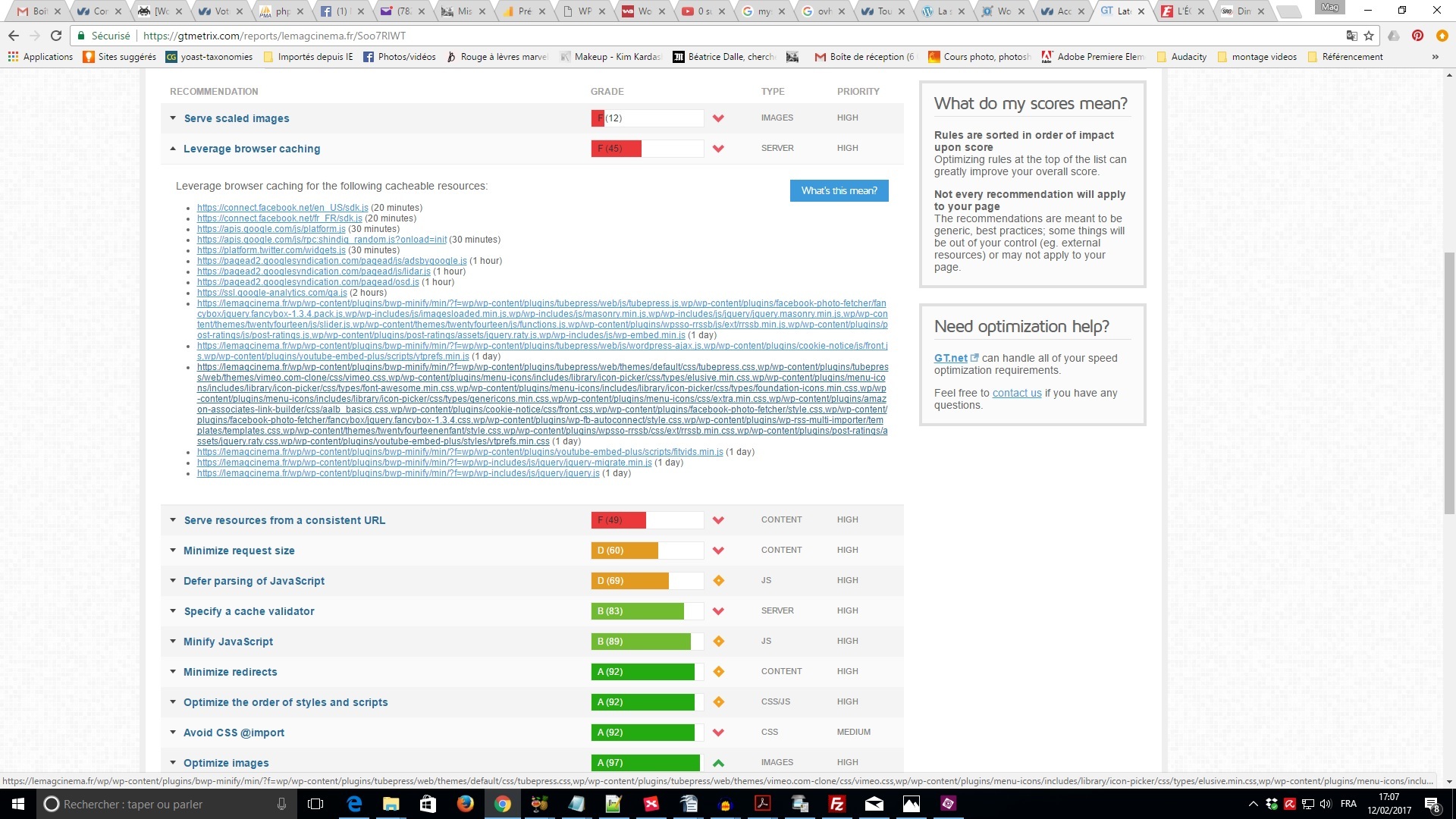

pour vérifier si les images sont bien mises en cache gtmetrix permet de le savoir par exemple. Si les images sont bien mises en cache, https://gtmetrix.com mettra une bonne note pour la ligne "Leverage browser caching"
Quel code a été ajouté au .htaccess pour la mise en cache ?
```text voici en pièce jointe le résultat GT metrix par ailleurs à la racine du site[Envoi en cours…]. On dirait que les images sont bien en cache oui, il m'alerte plus sur des fichiers js ou css.

Sans l'URL et sans les Résultats de Gtmetrix sur la mise en cache des fichiers par les navigateurs difficile de savoir..
J'ai transmis les résultats de GTMetrix dans le post précédent ... L'URL vous servirait à quoi ? (je n'ai pas envie de la diffuser sur un forum, même si c'est déjà à moitié fait également)
Je ne les vois pas.
où sont ils ?
à charger la page, analyser les headers envoyés avec les images/CSS/JS et voir si ils sont bien mis en cache..
ah visiblement il y a eu une erreur lors de l'attachement de la pièce jointe, je les remets ici:
Sur l'impr écran, on voit bien que les Javascript sont "minifiés" / réduits.
Ils sont une date de mise en cache qui est de l'ordre de 1 Jour. Je trouve personnellement que çà fait peu mais tout les plugins marchent. (par défaut c'est 15 minutes)
Le pire reste quand même les images "rescaled" par CSS, il vaut mieux les réduire avant.
GTmetrix semble anormalement long sur le temps de chargement total du site.
Depuis mon propre PC, en 1ere visite j'obtiens des résultats plus proches de ceux fournis par https://www.dareboost.com (6 à 8 sec pour le chargement total)
oui je ne regarde pas trop le temps global, sachant que j'ai pas mal de js qui sont différés ... Je pourrais effectivement mettre plus de 1j (ce doit être une configuration de BWPMinifier, car je ne crois pas que c'est la config du .htaccess)
pour cela j'utilise un plugin wp-smush qui est sensé changer la taille à la base.
il n'a pas l'air de marcher ... Puis attention trop de plugin alourdit le traitement php des pages et conduit à l'effet inverse ..
Si il marche, mais je l'avais désactivé, il est possible que certaines images n'aient pas été réduites, et puis cela dépend aussi des configurations écran je suppose. Il est sans effet sur les perfs du site normalement, uniquement en mode admin (c'est un plugin d'admin).
Heu non, çà ne dépend pas des tailles d'écran. Comme tu peux le voir sur ton screenshot de gtmetrix dans l'onglet "serve scaled images", certaines de tes images sont "réduites" par CSS. Ce n'est clairement pas génial.
et donc que faudrait-il mettre en place côté wordpress pour que ce soit évité ? reprendre le thème c'est ça ?
Par exemple, il y a ce message sous Gtmetrix
https://ndd.Fr/wp/wp-content/uploads/2017/02/Elle.jpg is resized in HTML or CSS from 1000x617 to 474x292. Serving a scaled image could save 66.5KiB (77% reduction).
Ça veut dire qu'en taille réelle ton image fait 1000 par 617 et que tu la réduis en 474 292 par des attributs CSS. Tu télécharges donc une image pleine de détails et après tu demandes au pc client de la réduire en 474 x 292. Ça ralentit donc le chargement.
Le mieux est donc de récupérer cette image et de la redimensionner aux bonnes dimensions (474 x 292)
Tu peux faire ça avec paint, gimp, etc.. Ou en ligne via des sites pour.
ok merci, ce que je trouve étonnant, c'est que je soupçonne que ce soit le comportement standard de wordpress ...
