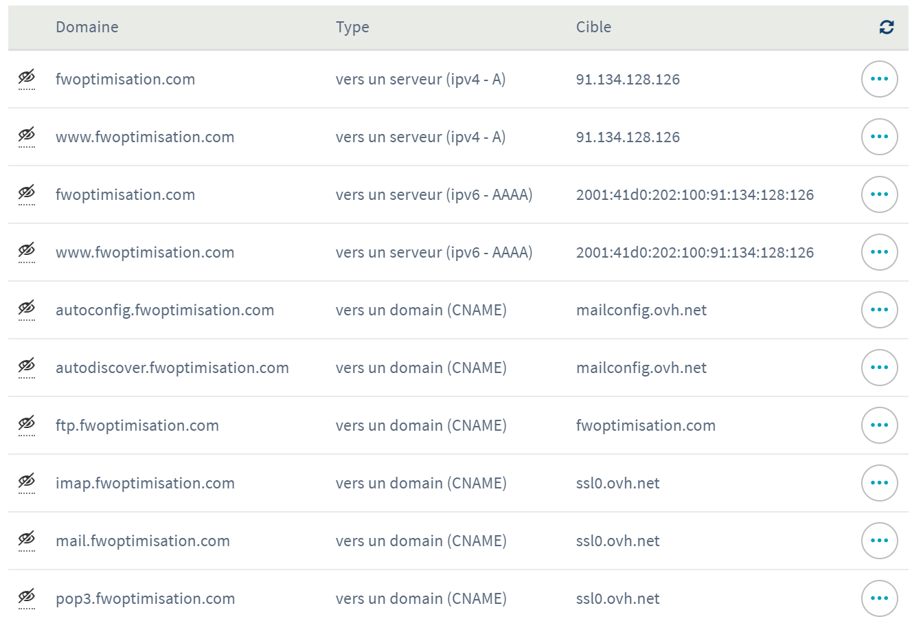

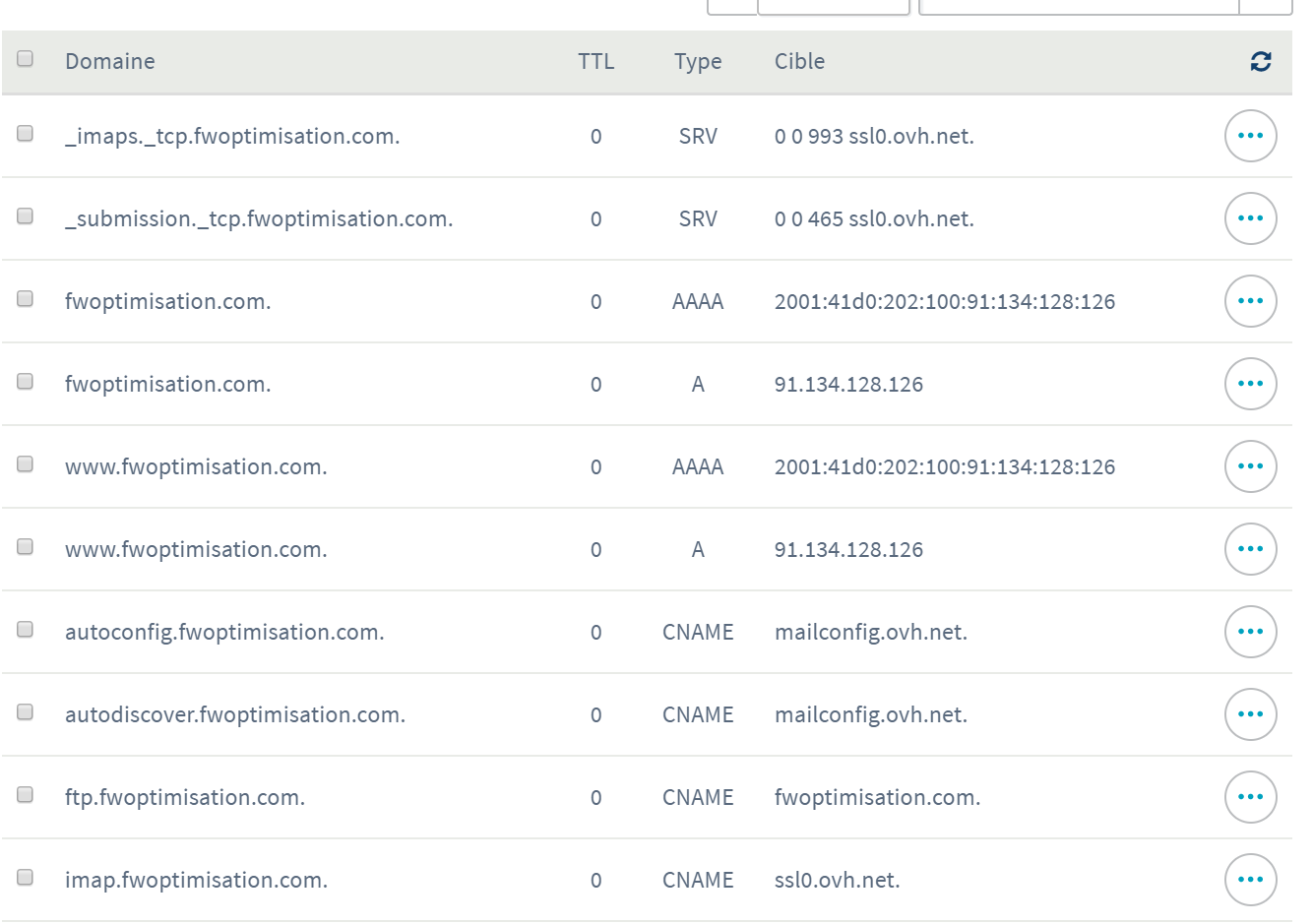

Ma config DNS:
Les redirections:
Avez-vous une idée du problème ? J'ai essayé de supprimer l'entrée AAAA mais rien a faire.

```text ne jamais utiliser les redirections, c'est du bricolage Ovh
tu as TOUT dans la zone DNS

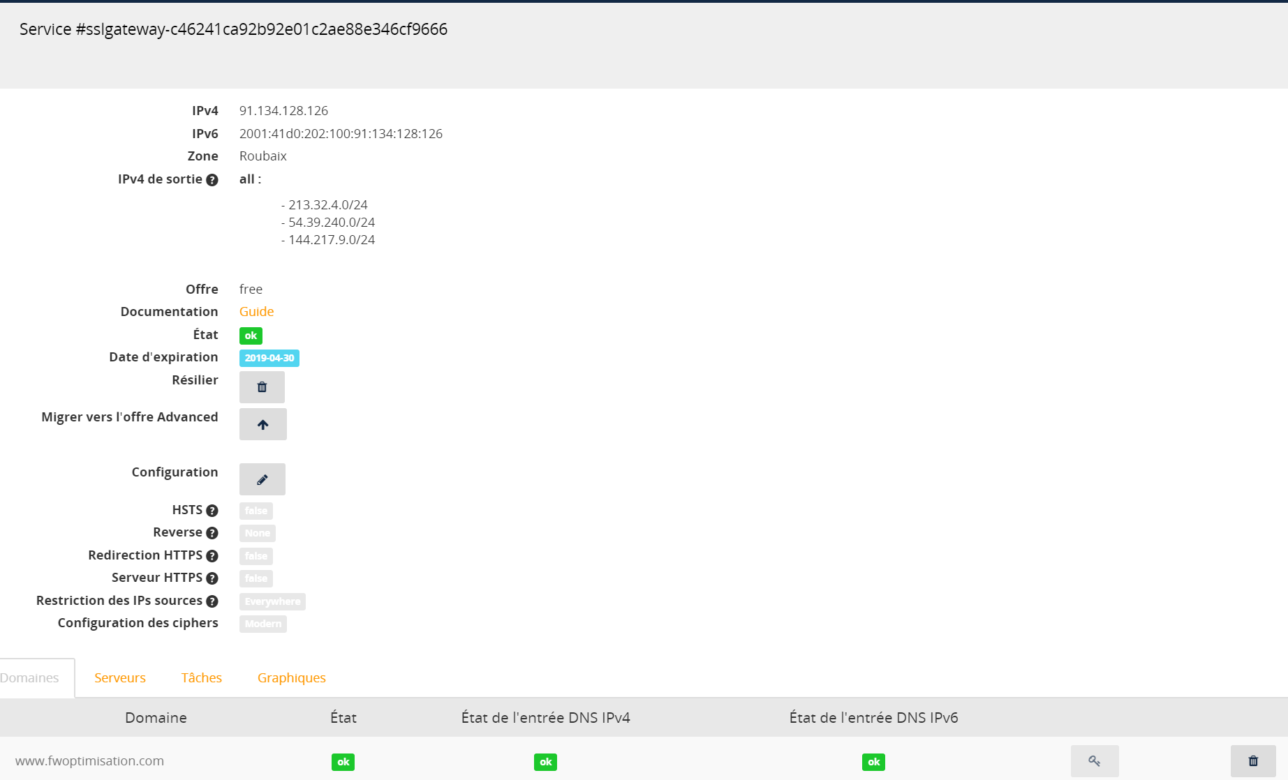

je dirais que tu pointes la gateway, c'est là bas que tu dois aller configurer, déclarer ton domaine
cela ne concerne pas cerbot (mais ça serait BIEN plus simple de le faire sur ton serveur) ```
Hello merci pour ton retour rapide Kyodev et honnêtement, je ne sais pas par où commencer.
Est-ce que tu as me préciser un élément ? ou me rediriger vers un tuto ou autre référence ?
Merci d'avance,
Mathieu.
désole, la gateway j'ai du mal, j'ai perdu 1 heure une fois ça m'a suffit
pourquoi vouloir passer par ça?
https://docs.ovh.com/fr/ssl-gateway/
ton domaine n'est pas déclaré dessus:
https://i.imgur.com/HPjZNtn.png
ça ne serait pas plus simple de pointer ton serveur dans la zone DNS et utiliser cerbot, c'est bien documenté?
Pour moi avancer, tu me conseilles plutôt de passer par SSL Gateway que propose OVH? Ce service est activé par ici mais peut-être que ma configuration n'est pas bonne ?
Je dois ajouter le domaine "fwoptimisation.com" à la config ?
Sur le fait de faire pointer la zone DNS du serveur, je n'ai pas utiliser la bonne méthode?
je ne comprends je conseille ton serveur, mais c'est une affaire de goût
tu es déjà configuré sur la gateway
oui le domaine root est un bonne pratique, pour gérer les redirections forcées sur une seule urls
je te laisse la joie de comprendre la doc

le domaine root n'est pas déclaré dans la passerelle
si tu veux persister avec la passerelle, j'arrête, je t'ai expliqué pourquoi
