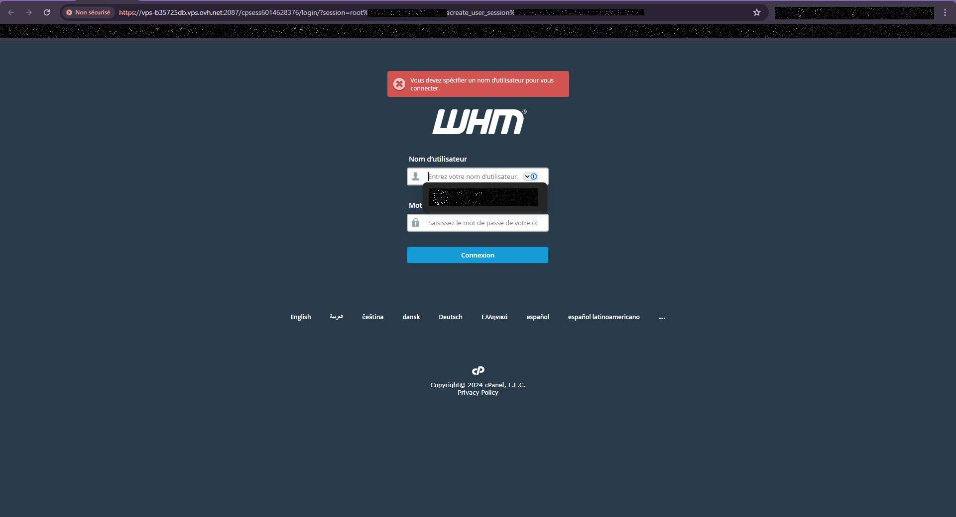

→ Là, mon navigateur bloque : certificat SSL non valide (j'imagine que c'est normal, et j'ai bien sûr essayé avec 4 navigateurs différents etc.). Je lui demande donc de passer outre et accéder tout de même (http simple).
J'arrive sur la page basique de connexion à WHM, comme s'il était déjà configuré, et me demandant un identifiant et un mdp (j'en ai pas et il y avait bien dans l'url en GET indiqué une session root...). Si besoin, copie d'écran ici :
Oui, j'ai essayé (plusieurs fois, ça fait des jours que je suis dessus) de régénérer une url de connexion sans mdp avec la commande SSH `sudo whmlogin`, en vain, je retombe immanquablement sur cette même page de connexion dont je n'ai pas les information (puisqu'elles ne sont pas configurées de toutes façons.

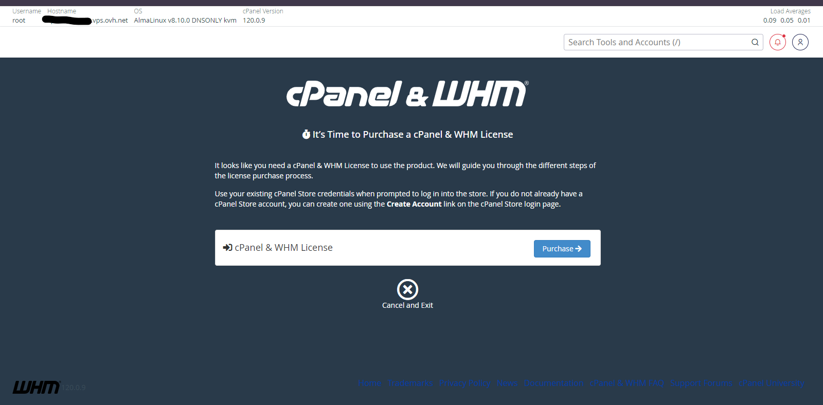

Ce soir j'ai enfin réussi à accéder à la page de config de WHM (j'ai refait exactement ce que je refais depuis des jours, à savoir sudo whmlogin puis tentative d'accès avec l'url sans mot de passe, je ne sais pas pourquoi ça a fonctionné.
Par contre ensuite, tapé mon adresse mail etc., mais quand je clique sur terminé, il ne se passe absolument rien. Comme c'était noté facultatif, j'ai cliqué sur "skip"... Et voilà où je suis arrivé :
Ok, alors le truc c'est que j'ai déjà une licence cPanel, mais elle est chez OVH. J'ai bien sûr tenté de me créer un compte (en suivant le lien proposé pour acheter une licence) chez cpanel, mais pas moyen d'importer là-bas ma licence payée chez OVH. Donc retour à la case départ.
J'ai voulu essayer au moins de me créer un mot de passe avec l'utilisateur root (voir en haut à gauche de la copie d'écran), mais en faisant cela comme en tentant de revenir sur la page de connexion de cpanel, je tombe sur cette nouvelle page :
J'ai été vérifier en suivant https://verify.cpanel.net/ : mon numéro de licence est bon.
Mais je ne vois absolument pas comment associer le numéro de licence au serveur...
Et là, je n'ose même pas fermer les fenêtre ni éteindre le pc, je ne vois même pas comment me reconnecter après...

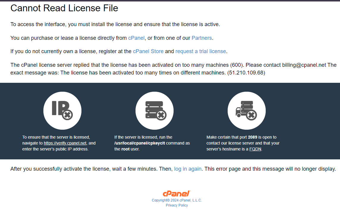

Hier soir j'ai pu avancer : accéder à la page de config de WHM, mais sans résultat : la licence n'est pas reconnue. J'ai tout décrit, avec des copies d'ecran dans le message posté et non publié.

Techniquement vous payer la licence et non l'installation de cpanel/whm.
En tout état de cause là c'est plus un problème whm/Cpanel vu que vous avez réussi à accéder à l'interface.
