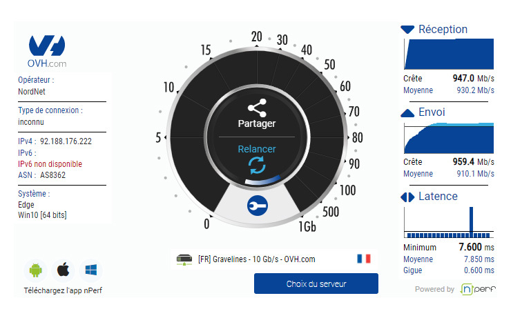

C'est ce dont tu as besoin ?
Bonjour @VincentM45
A priori, vous avez la fibre et vos débits sont stables.
Avez-vous essayé avec votre PC chez un ami ?
