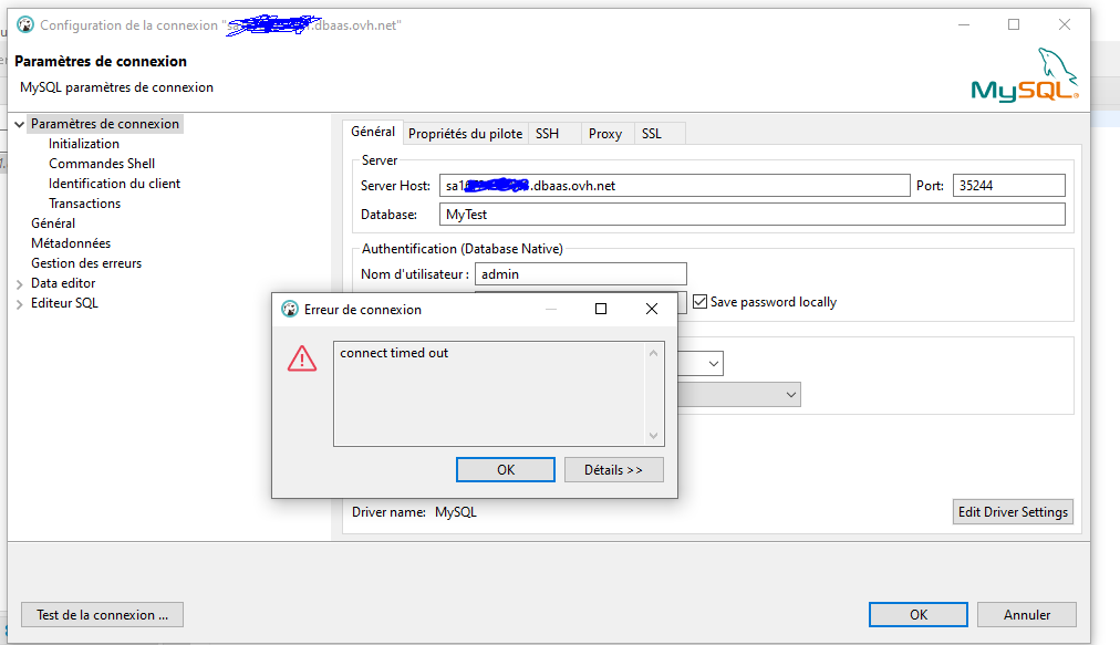

J'ai récemment fais l'acquisition d'une cloud db et j'aimerais y avoir accès a distance via :
DBeaver ou heidi sql, mais je n'y arrive pas, dans le meilleur des cas il me sort "connection time out", même depuis le lien ovh "phpMyAdmin" impossible , j'ai bien regarder tout les tuto ovh etc, mais également aucun résultat, c'est pour cela que j'aimerai un peut d'aide peut être sur la démarche a effectuer dans l'espoir de pouvoir m'y connecter

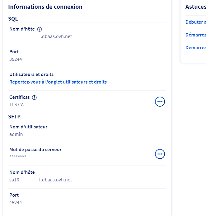

Sur votre capture d'écran vous utilisez le port SFTP pour pour connecter en MySQL du coup ça marche pas très bien.

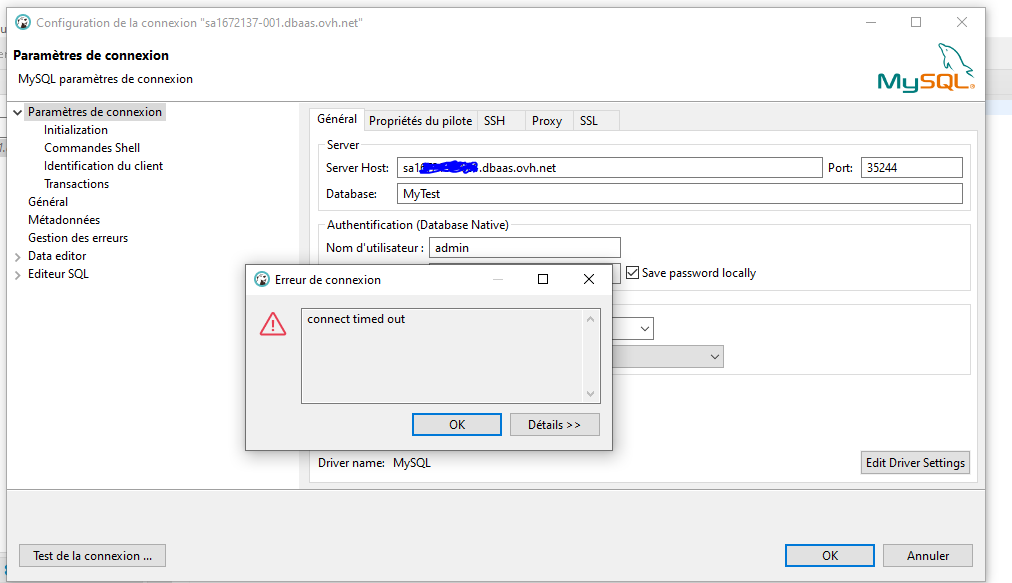

Hey ! j'ai essayer rien ne change toujours la même chose
hello, dans Dbeaver j'utilise le port 35244 qui et dans la categorie sql du dashboard ovh , et j'ai deja essayer les 2 rien ne fonctionnent
Il faut utiliser le 35244 + autoriser votre IP.
Merci super cela fonctionnent, un grand merci encore !!
