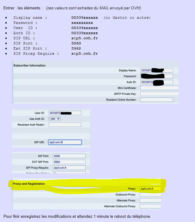

Bonjour @YohanD2 et @Maxime.R
Je n'ai pas l'expérience du Téléphone IP Cisco 8851, mais pourrais-tu peut-être t'inspirer de la configuration résolue 2 fois sur Cisco IP SPA514G et SPA504G
https://wordetweb.com/word-et-web/SIP-sur-Telephone-Cisco-IP-PHONE-SPA514G-configuration-FR.htm
Extrait :
Attention le " Proxy and Registration" est très important.
Je l'avais oublié lors de ma dernière configuration et l'enregistrement restait impossible. 😍
