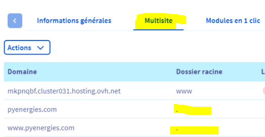

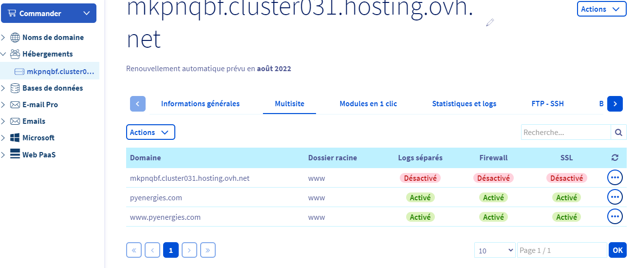

que donne la section "multisite" de votre hébergement (capture d'écran) ?

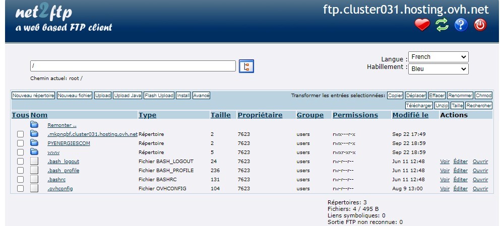

Dans quel répertoire vous avez mis WordPress sur le FTP (capture d'écran ?) ?
Bonjour Janus
voici la capture d écran du multisite.
J' ai installé WP 1 click automatiquement, je ne sais comment aller voir le FTP, je cherche...
Merci ...
je vous conseil de procéder à une installation manuel : https://docs.ovh.com/fr/hosting/installer-manuellement-wordpress/
Merci voici le screenshot du FTP si vous voyez quelque chose de louche
sinon je prendrai la methode manuelle :-/

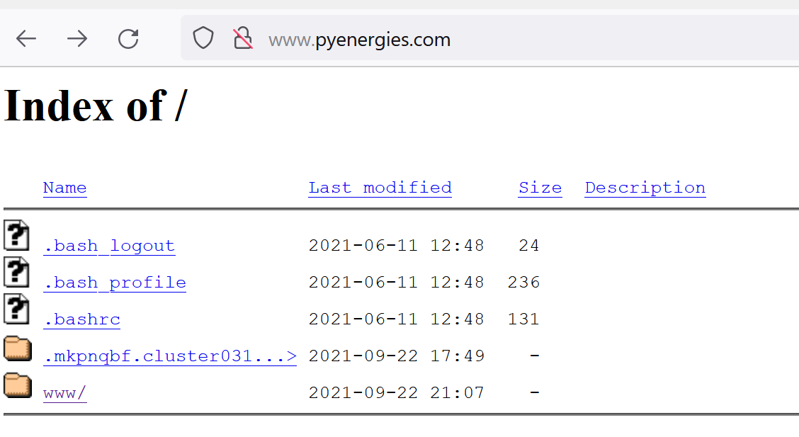

quand je tape mon nom de domaine je tombe toujours sur " Index of"
mais des que je clique sur le repertoire "www" c'est nickel ca marche.

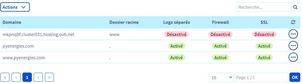

Refaites une copie d'écran du Multisite SVP.

et mon problème persiste, quand je tape mon adresse "www.pyenergies.com" je tombe sur le " index of " et si je clique sur le répertoire www tout va bien ensuite

Sans voir votre configuration, je vous dirais que dans "multisite" vous avez indiqué (rien) ou "." comme dossier racine, au lieu de "www"
Merci Fritz2cat c' etait effectivement une piste proposée par Gaston, et qui me semble logique, mais quand je mets www, j' obtiens du coup une " internal server error"

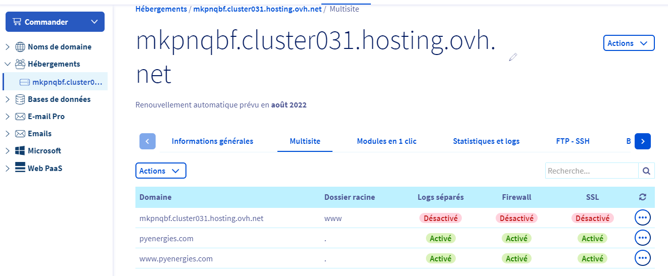

Votre site est bien visible quand on va dans le sous dossier "www".
**Ceci signifie que vous n'avez pas indiqué www comme sous-dossier dans votre multisite** pyenergies.com.
Merci @Fritz2cat, je sais bien, il fonctionne très bien si je laisse comme ca en cliquant sur le répertoire www Mais dés que je configure www dans multisite... pim plus rien...

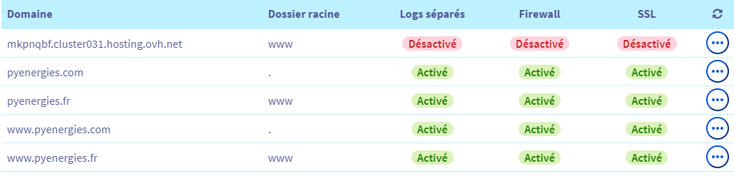

je possede également le .fr
j' ai donc fait 2 config différentes dans multisite.
Le .com sans rien
Le .fr avec www

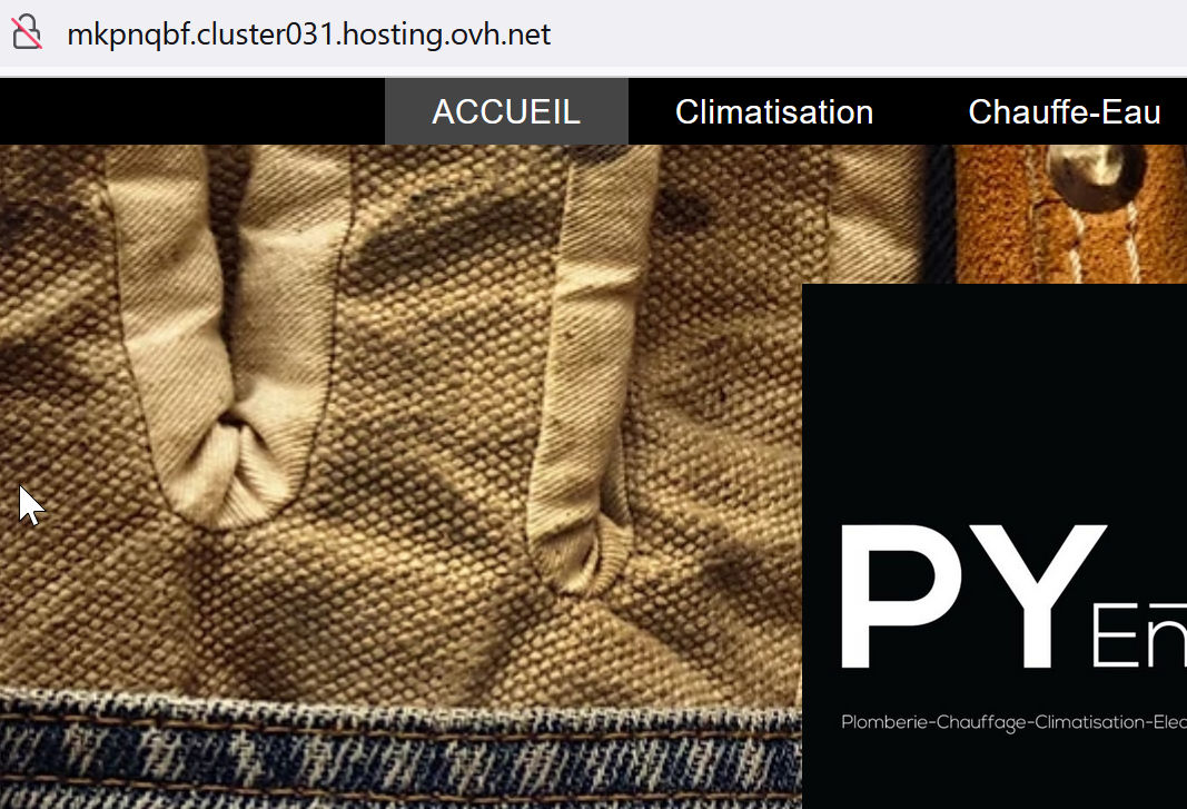

et là super bizarre, le .fr fonctionne... mas sans les images !
Au passage je précise que ce matin j' ai détaché tous les noms de domaines de l' hébergement, puis tré attaché puis renouvelé les SSL
Normal.
L'adresse de site configurée dans l'administration de votre site est celle du cluster OVH et non de votre domaine.

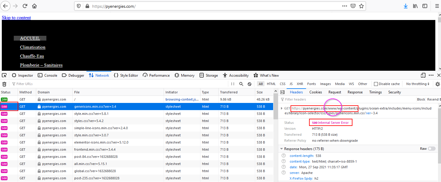

Votre site fait toujours référence au sous-répertoire /www/ dans les URL, et ces appels finissent en erreur 500
