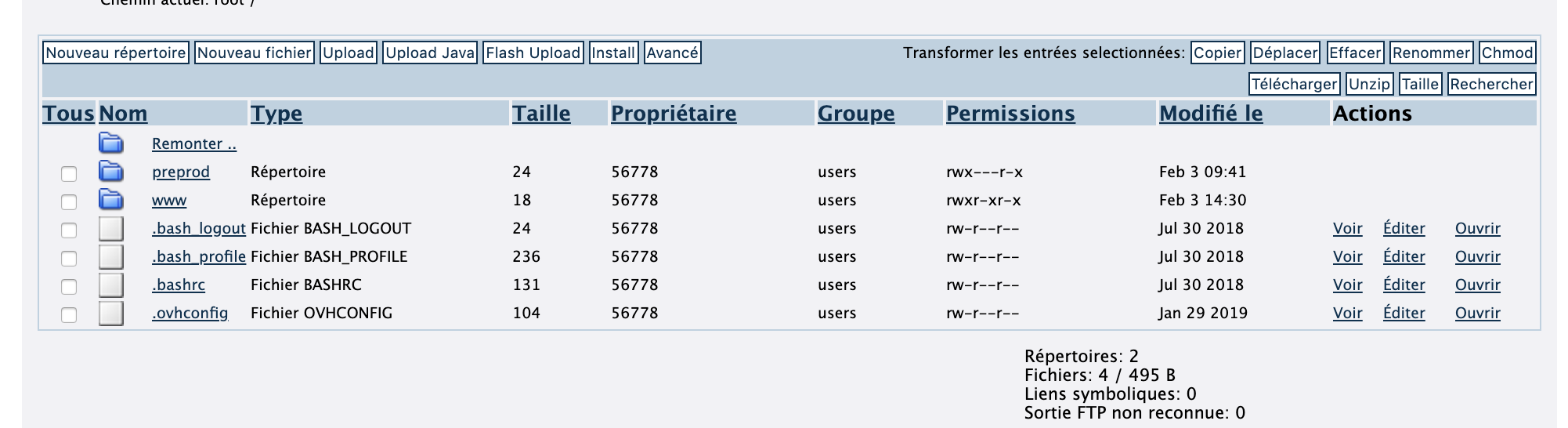

Pour faire simple, j'avais un site sous prestashop (li6.fr) mais je galères avec prestashop car j'y connais rien. Donc j'ai créé un sous domaine Preprod.li6.fr pour installer wordpress dessus et créer mon nouveau site.
Maintenant j'ai effacer le module prestashop, et j'aimerais installer le wordpress sur mon nom de domaine principale.
(j'ai fais une sauvegarde total de mon wordpress au cas ou je voir la manip)
Dans l'idée, je voulas réinstallé le module wordpress et importer le thème que j'avais créé mais j'ai vue qu'il fallait que je vide mon fichier racine et ma base de donnée. (selon les techniciens OVH) Hors je suis connecté sur mon serveur FTP et je me demande si je sélectionne juste le fichier www et je supprime ou si c'est une autre manip car beaucoup de monde parle de filezilla ?
Le but de tout ça est de pouvoir installer wordpress et ensuite réimporter mon thème avec all in one transfert WP

si tu as un preprod fonctionnel, RIEN n'est à vider
ne pas utiliser cette installation malpropre, surtout si ecommerce
et le contenu, la base?
> all in one
pas celui là et strictement inutile
par contre:
ton preprod est horriblement lent: TTBF > 1.6s, voir thème ou plugins
tu as du contenu mixte
pour passer en production, ne rien effacer, surtout pas la production actuelle:
(hypothèse: ton preprod est dans le répertoire `pp`)
* faire corriger les urls dans la base de données et des fichiers
* faire corriger ton https dans la base de données et des fichiers
* faire corriger ton home dans la base de données et des fichiers
* renommage de www en www.ini
* renommage de `pp` en `www`
c'est instantané (ne pas chercher à utiliser les dossiers racines ou le refaire un certificiat, trop lent)

Oui en faite, je veux juste que je site que je viens de refaire à cette adresse : https://preprod.li6.fr/
puise être exactement pareil à l'adresse Li6.fr. (toutes les pages, les produits..) et fonctionnelle directement.

mon preprod est ici : voir le fichier, je ne sais pas si ça t'aidera
donc tu pense que je peux faire la manip que tu m'a décrite avec toute les info que je te donne ?

les infos données sont valides, sauf que tu ne sauras pas faire les corrections nécessaires
et il faut surtout utiliser un vrai client ftp, fileZilla par exemple, pas ce que tu montres n'est pas un client ftp
