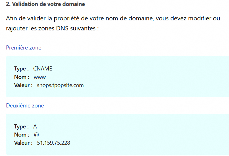

  j'ai acheté un nom de domaine,sans formule hebergement pour l'instant.
je l'ai acheté pour le diriger vers le site de ma boutique sur tpop.com.ceci afin d'avoir mon propre nom.
c'est pour la configuration de zone dns type A et CNAME que je galere.
 je ne sais pas comment bien rentrer les infos que le site TPOP me donne.
voir la photo ci joint.image
TPOP me dis qu'ils n'accedent pas a CNAME.rien sur A .je sais qu'il faut aussi attendre la propagation des dns mais je pense que ce que je fais ne va pas.faut il acheter une formule d'hebergement également,pour avoir une redirection?
dans les dns OVH je met valeur , dans la cible.le nom,c'est dans sous domaine?
j'ai reinitialisé les dns mais j'arrive même plus à récrer un CNAME.
je vous remercie de votre aide.
1 Antwort ( Latest reply on 2025-02-03 08:34:08 Von
fritz2cat 🇧🇪 🇪🇺
non vous ne devez pas acheter d'hébergement.
Pour le CNAME le nom "www" est aussi appelé un sous-domaine.
Pour le A, le nom "@" correspond à un sous-domaine vide.
Comme vous n'indiquez pas votre nom de domane c'est tout ce qu'on peut dire.
