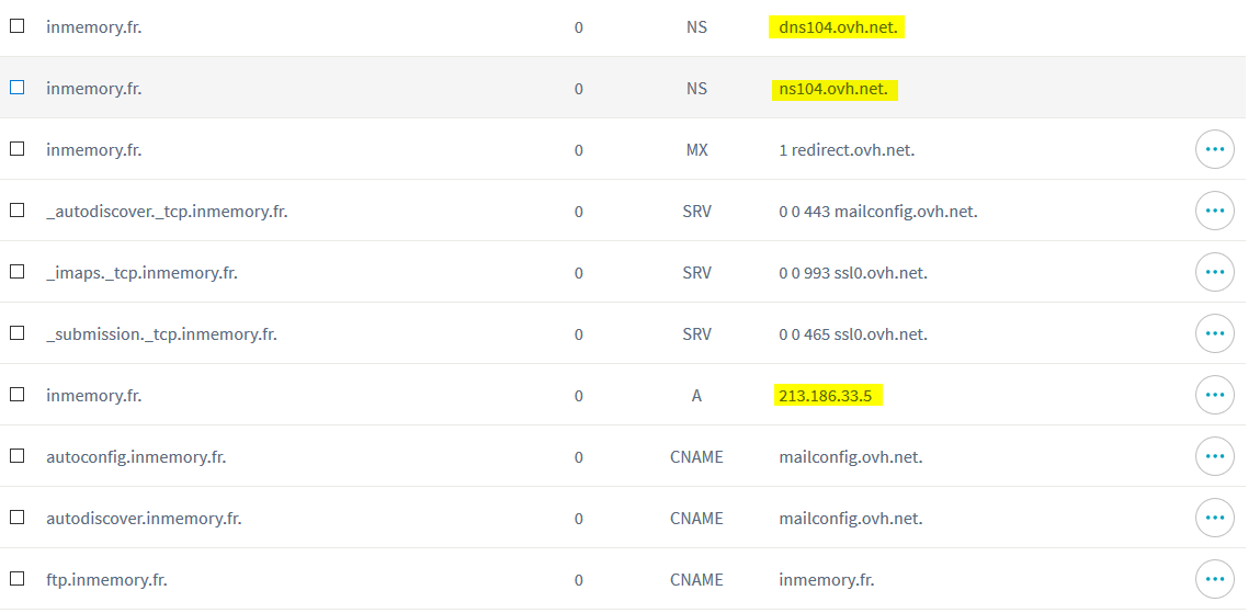

Débutant j'aurais besoin de vos lumières pour lier un serveur kimsufi et un nom de domaine ovh .
Dans mon interface ovh j'ai ajouté une entrée de type txt avec ownercheck .
Dois je faire d'autres manips pour que mon adresse IP kimsufi pointe sur le domaine ?
Ou alors dois je attendre encore ? (48h ?)

```text > serveur kimsufi
c'est un serveur dédié ou un hébergement?
là rien n'est installé
```text
dig +nocmd +noall +answer inmemory.fr A @dns104.ovh.net
inmemory.fr. 3600 IN A 213.186.33.5
dig +short -x 213.186.33.5 -> redirect.ovh.net
dig +nocmd +noall +answer www.inmemory.fr A @dns104.ovh.net
www.inmemory.fr. 3600 IN A 213.186.33.5
tu pointes sur des serveurs de redirections
ça ne ressemble pas un dédié, ni un hébergement
une fois correct, inutile d'attendre 48h, 2h grand maxi ```
C'est un serveur dédié
donc il te faut modifier les entrées A
au moins, les MX selon tes objectifs

J'ai avancé un peu
Quand je fais inmemory.fr j'arrive sur la page de mon serveur mais quand je fais www.inmemory.fr je suis redirigé vers la page indiquant que j'ai acheté le nom de domaine .
Je dois encore attendre un peu ? ou j'ai un pb de conf ?
```text ```text
inmemory.fr. 3600 IN A 178.32.218.76
dig +short -x 178.32.218.76 -> ns3030579.ip-178-32-218.eu
www.inmemory.fr. 3600 IN A 178.32.218.76
c'est homogène
