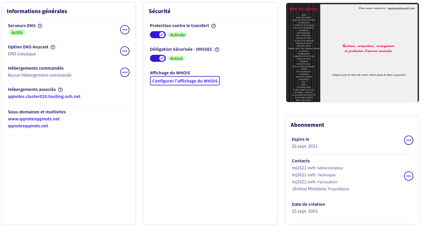

Dans Domaines, Zone DNS, il vous manque un enregistrement de type A
pour le sous-domaine www
avec comme valeur: 51.91.236.193
Je vais lire ton guide alors Gaston. Merci beaucoup !
Je viens d'enregistrer cette ligne.
Tout est réparé, c'était donc cette ligne qui manquait. Je te remercie énormément.
