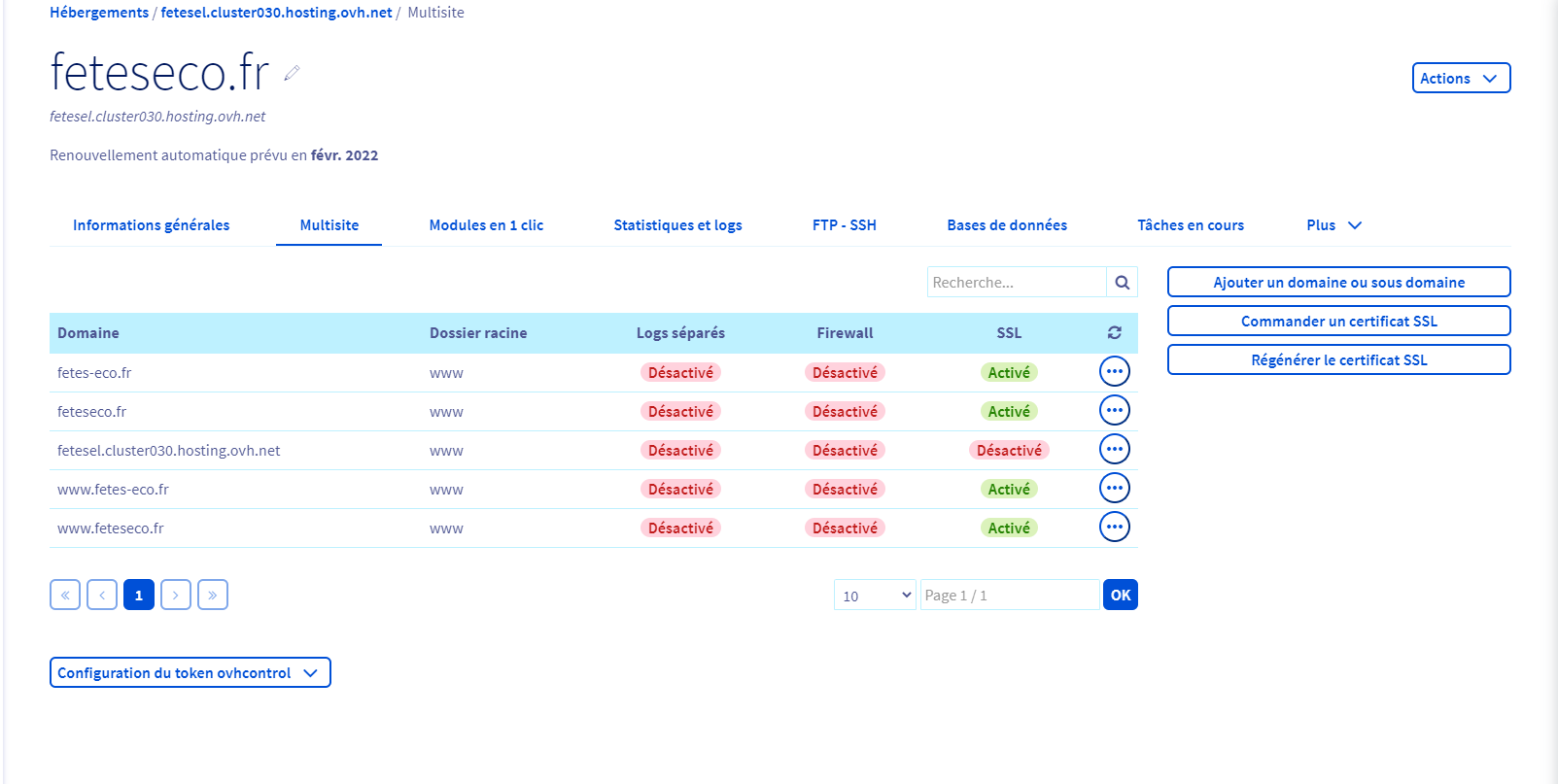

Même problème de mon coté. je cherche à rediriger en 301 via l'interface OVH un sous domaine.fr vers un domaine.com. Je travaille en multi-site et tout les certificats sont au vert "Activé" dans la colonne SSL.
Pourtant j'ai bien le message erreur : NET::ERR_CERT_COMMON_NAME_INVALID sur mon navigateur. Effectivement le https est barré en rouge donc la redirection ne s'opère pas (si je valide le message d'alerte c'est ok).
Question : Pourquoi le certif est inexistant coté client alors que c'est ok sur mon interface ? J'ai regénéré tout les certif en espérant que ça resolve le problème...
Domaine?
https://shop.lilibike.fr.
Comme je l'indiquais j'ai regénéré les certif il y a 1H en espérant que ça débloque la situation. La demande n'a pas encore été traitée et les certif ont encore le statut "A générer" au moment ou j'écris.
C'est pas un problème de certificat mais un problème de redirection car vous utilisez le manager OVH.
Si vous passer par un .htaccess et modifiée l'IP du sous-domaine cela va fonctionner sans problème.

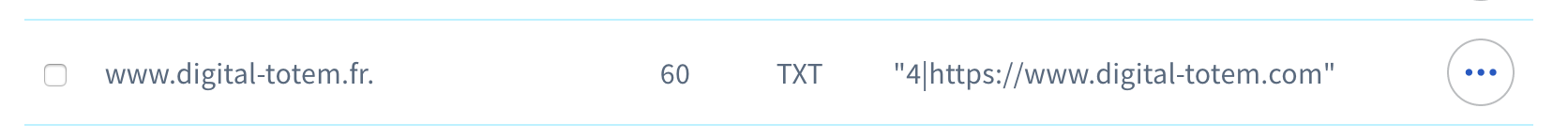

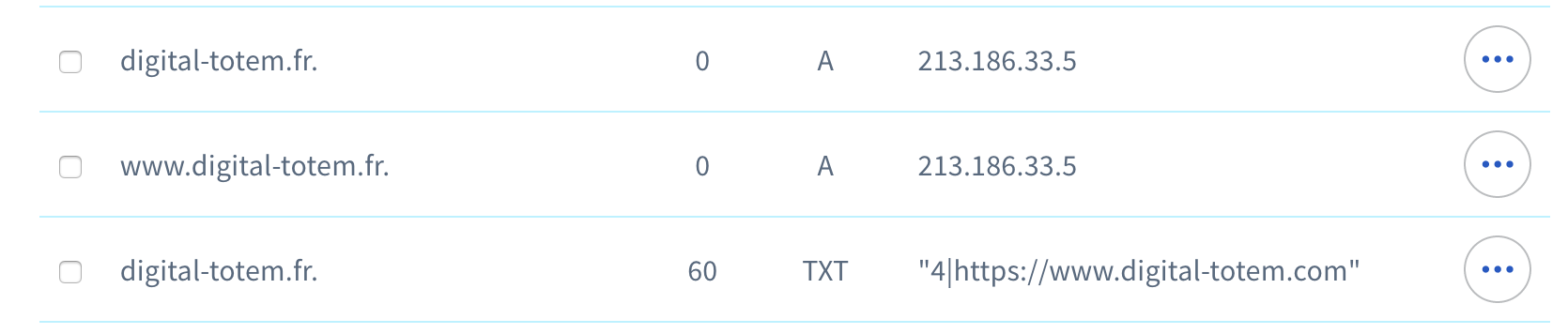

```text
curl --head -XGET --user-agent Firefox http://digital-totem.fr/
HTTP/1.1 301 Moved Permanently
Location: https://www.digital-totem.com
curl --head -XGET --user-agent Firefox http://www.digital-totem.fr/
curl --head -XGET --user-agent Firefox https://digital-totem.fr/
curl: (7) Failed to connect to digital-totem.fr port 443: Connexion refusée
curl --head -XGET --user-agent Firefox https://www.digital-totem.fr/
curl: (7) Failed to connect to www.digital-totem.fr port 443: Connexion refusée
d'où mon jugement de pratiques désuètes, surtout que tu dois savoir que des registrars se sont mis au https et savent proposer des redirections fonctionnelles y compris en https

bonjour,
j'ai demandé à OVH de rediriger mon nom de domaine sur mon nouveau site, sauf que je rencontre un probleme :
le nom de domaine que je conserve www.fetes-eco.fr est bien sécurisé en HTTPS or lorsqu'il arrive sur le nouveau site feteseco.fr celui est non sécurisé.
Comment dois je faire svp sachant que nous avons activé les SSL sur le webcloud multisite sauf un qui n'est pas activité qui est le cluster030.hosting.ovh.net, est ce là la raison ?
merci pour votre aide
Bonjour @feteseco
Paragraphe : M - WordPress - **Pour finir redirection de http vers https**
merci pour votre réponse je consulte cela
je viens de lire votre document il est très bien fait, et j'y ai retrouvé mes infos, donc si j'ai bien compris il faut que j'aille modifier sur wordpress puisque du coté d'ovh tout est ok, or je ne maitrise pas tout cela. est ce que je peux modifier l'adresse sans perdre ou cassé le site ?
Le problème n'est pas là, mais dans le fichier **/www/.htaccess**
Pouvez-vous mettre ici une copie de ce fichier ?
ok sauf que je ne suis pas spécialisé dans ce domaine donc j'ai besoin que quelqu'un intervienne, je suis en formation et je m'occupe de ce site
J'aimerai que quelqu'un d'ovh prenne la main dessus car c'est un site qui a été mis en ligne la semaine dernière, le lancement a été fait auprès de nos clients. De plus cela à un impact sur mon référencement seo - merci de me dire si je dois les contacter par téléphone ?
Votre cas @feteseco ne dépend pas du support OVH.
C'est à vous de le gérer.
