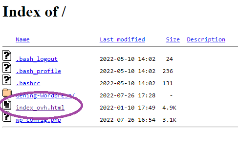

Je suis en train de créer un site via Modules en 1 clic.

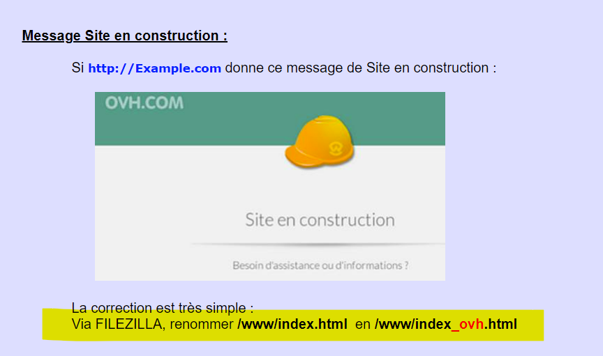

Le site ne s'affichait pas (il était toujours en construction), donc j'ai modifié sur Filezilla "index.html" vers "index_ovh.html" comme recommandé sur d'autres tickets.
Le site affiche maintenant l'index du site. Il s'agit du site gening.fr
J'ai vu un ticket similaire, il était recommandé de mettre tous les dossiers dans le dossier www, ce que j'ai fait, ça ne change rien à part que ça les affiche.
Que puis-je faire ? Merci pour votre aide !

Bonjour @JulienC99
Pour régler facilement votre problème, vous allez pouvoir désinstaller ce module **en un clic** et installer WordPress manuellement et proprement.
_Il faut absolument éviter les Solutions en "Un clic" de OVH qui souvent sont anciennes._
**Et installer WordPress manuellement.**

J'ai entrepris la suppression des fichiers wp sur Filezilla & j'ai supprimé toutes les tables sur myphpadmin.
Je suis votre guide et je viens de finir l'étape J.
Mon site indique encore Index of, est-ce que cela veut dire que j'ai déjà loupé une étape ou je continue ?

NON, comme indiqué dans mon guide :
Oui, c'est bien ce que j'ai fait. On le voit d'ailleurs sur le site. Je me suis trompée ?
Continuez le reste de mon guide.

Je ne peux pas continuer puisque je ne peux pas réaliser l'étape L sans l'accès à Wordpress sur le site.

c'était juste votre dossier racine qui était pas bon dans le multisite.
