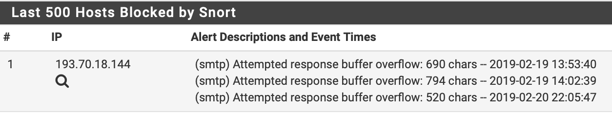

Exemple de blocage fréquent mais non permanent lors d'envoi de mails. Pourquoi ?

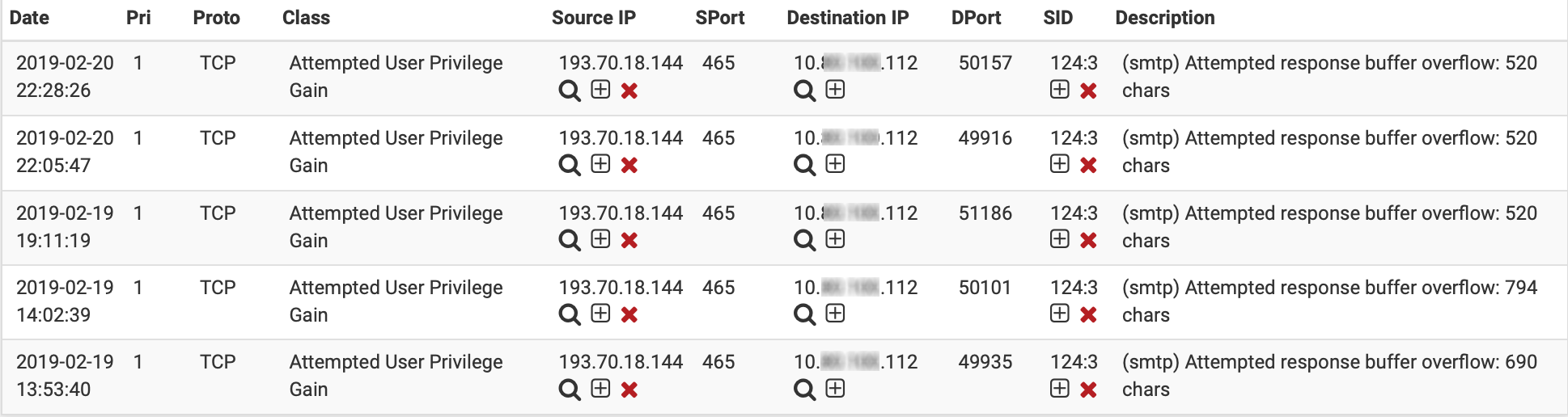

Contenu du log sur firewall local pfSense avec Snort qui bloque la communication SMTP.
Source IP : 193.70.18.144
Source port : 465
Dest IP : client sur LAN local
"Attempted User Privilege Gain"
Description : (SMTP) Attempted buffer overflow 520 chars.
Certificats SSL - SMTP SSL0.OVH.NET bloqué

Un peu plus de détails : voici ce que je trouve dans les logs de mon firewall qui semble détecter une intrusion de ssl0.ovh.net et donc y bloque tout accès.
Moralité, plus moyen d'envoyer ni de recevoir quoi que ce soit à moins d'annuler le blocage dans le firewall et ce jusqu'à ce que le problème réapparaisse un peu plus tard... Une idée de résolution ? Merci d'avance pour les lumières !
Si ton firewall est trop chatouilleux sur le port 465 SSL , essaie sur le 587 avec STARTTLS ?
Sinon désactive cette règle dans ton firewall...
