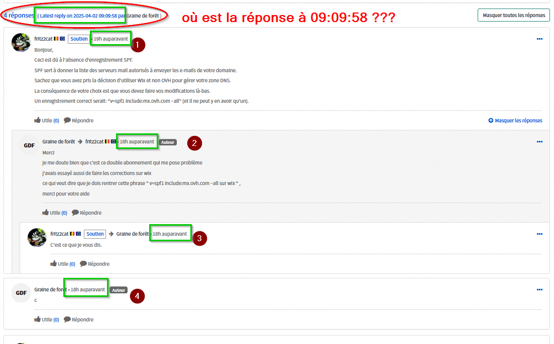

Ceci est dû à l'absence d'enregistrement SPF.
SPF sert à donner la liste des serveurs mail autorisés à envoyer les e-mails de votre domaine.
Sachez que vous avez pris la décision d'utiliser Wix et non OVH pour gérer votre zone DNS.
La conséquence de votre choix est que vous devez faire vos modifications là-bas.
Un enregistrement correct serait: "v=spf1 include:mx.ovh.com ~all" (et il ne peut y en avoir qu'un).
je me doute bien que c'est ce double abonnement qui me pose problème
j'avais essayé aussi de faire les corrections sur wix
ce qui veut dire que je dois rentrer cette phrase " v=spf1 include:mx.ovh.com ~all sur wix " ,
merci pour votre aide
C'est ce que je vous dis.
c
