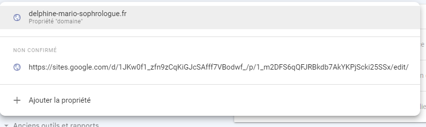

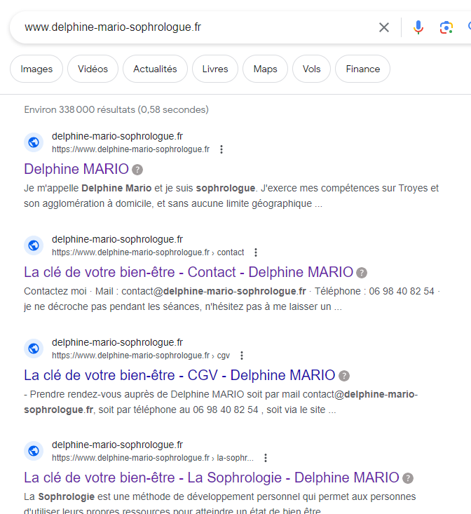

Lorsque je vais sur google et que je saisie www.delphine-mario-sophrologue.fr
j'ai plusieurs pages qui apparaissent, dont la 1ere :https://www.delphine-mario-sophrologue.fr
qui s'ouvre sistématiquement sur la Page OVHCloud site en construction.
les autres pages https://www.delphine-mario-sophrologue.fr/contact ou https://www.delphine-mario-sophrologue.fr/tarifs, vont s'ouvrir correctement.
Je ne comprends pas pourquoi, et je ne sais pas comment résoudre ce problème.

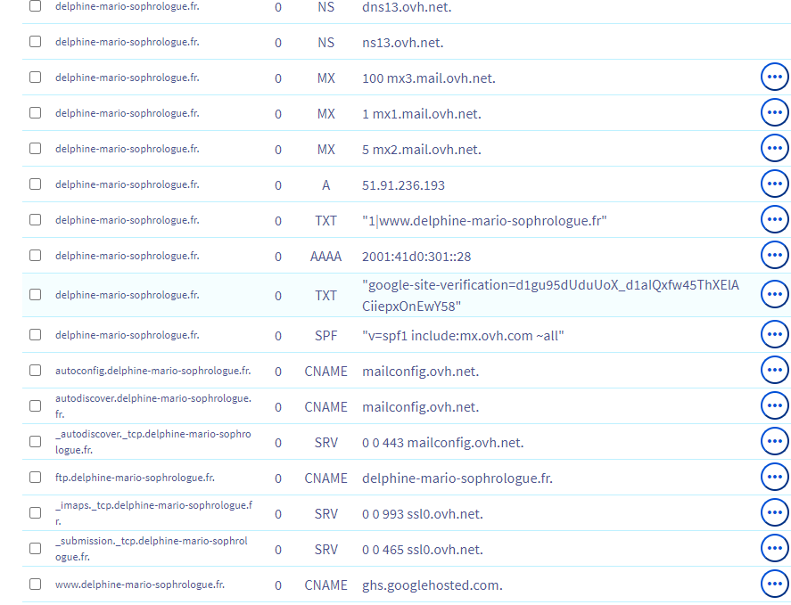

Pourruoi 1sophrologue.frsophrologue.fr (sans www) renvoie vers un hébergement OVH, alors que www.1sophrologue.frsophrologue.fr renvoie vers un site hébergé chez Google ?
J'ai crée mon site en utilisant l'outil google site, par contre je n'ai pas d'hébergement google ( en tout cas je n'ai souscrit/payé aucun hébergement).
Peut etre que la copie d'écran ci dessus est plus parlante pour vous.
Ceci dit tout. Vous n'avez donc pas créé de site chez OVH.
Par contre avec Google on a un souci.
Les instructions Google imposent de créer un CNAME vers ghs.googlehosted.com , c'est ce que vous avez fait correctement pour www.1sophrologue.frsophrologue.fr
La recette de Google ne convient pas pour 1sophrologue.frsophrologue.fr (sans www) car à cet endroit, il est illégal de placer un CNAME.
Je vous recommande (dans la zone DNS de votre domaine) de:
- supprimer
l'enregistrement A qui dirige vers 51.91.236.193
l'enregistrement AAAA qui dirige vers 2001:41d0:301::28
- ajouter 4 enregistrements de type A
sous-domaine: (ne rien indiquer)
valeur: 216.239.38.21
Faire de même avec les valeurs:
216.239.36.21
216.239.34.21
216.239.32.21

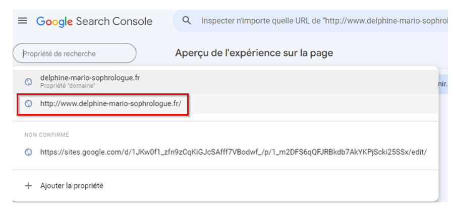

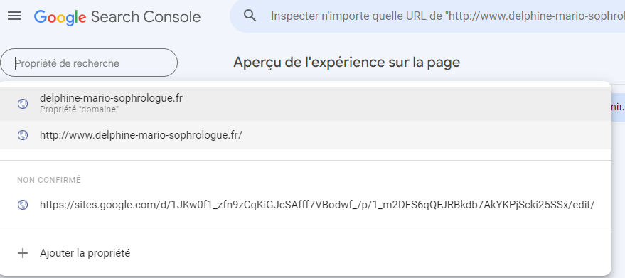

Je viens de lire votre dernier message,
Comment procéder pour ajouter delphine-mario-sophrologue.fr
faut il que je passe par la ? (je suis vraiment désolée je suis vraiment pas douée... j'ai vraiment fait mon max, mais honnêtement je suis arrivée au bout de mes limites)
maintenant je n'ai plus le site en construction mais cela :
et je viens de m'apercevoir que sur ma google console quand je clic sur "domaine" j'ai maintenant le delphine-mario-sophrologue.fr + le www.delphine-mario-sophrologue .fr qui apparait

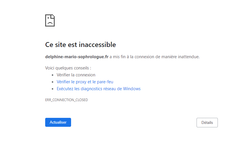

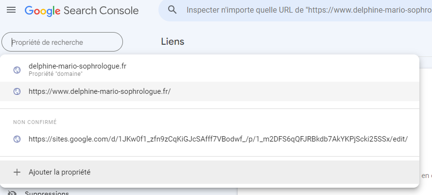

C'est parce que vous avez mis https au lieu de http ;
et comme votre nom de domaine (sans www) n'est toujours pas reconnu par Google, il n'y a pas non plus de certificat SSL valable.

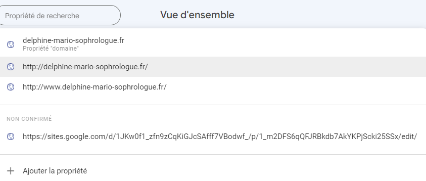

Ok pour correction de ma bourde https.
cependant je ne comprends toujours pas "votre nom de domaine (sans www) n'est toujours pas reconnu par Google, il n'y a pas non plus de certificat SSL valable." car delphine-mario-sophrologue.fr sans le www apparait bien en haut de liste et en dessous il y a bien la mention propriété domaine, ca me laisse penser (peut être à tors du coup) que cela est bien reconnu par google.
ici vous devriez ajouter votre http://delphine-mario-sophrologue.fr
