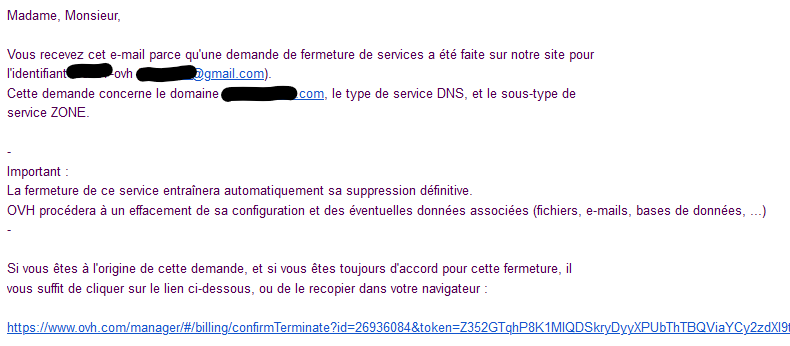

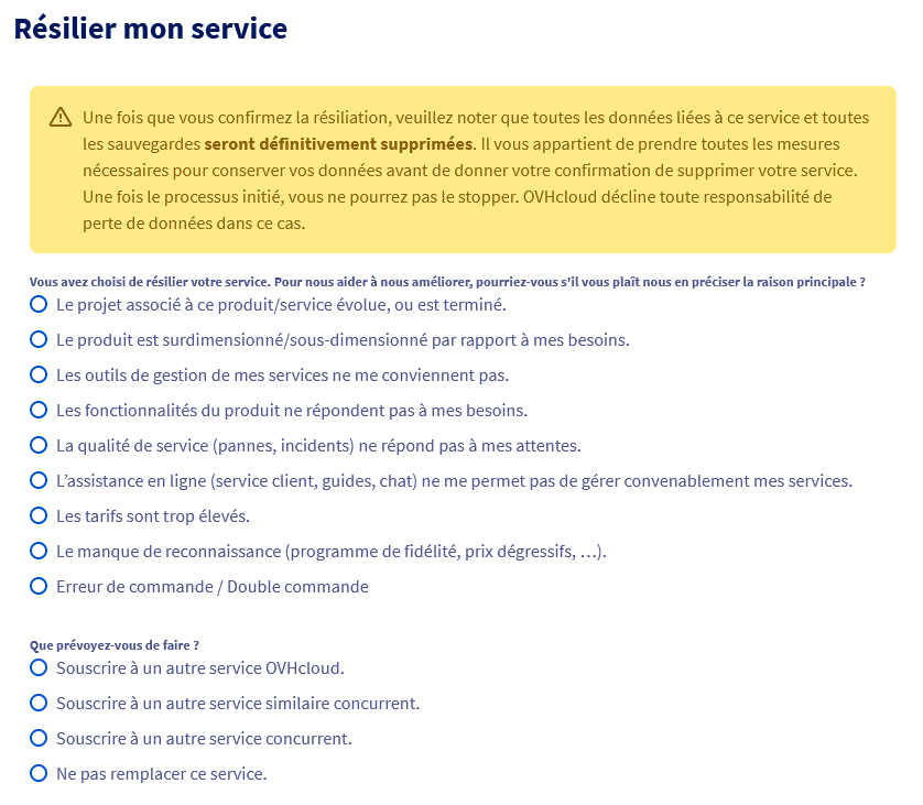

En fait, je viens de voir que si ça n'a pas été supprimé, c'est parce que ça passe par l'envoi d'un email de confirmation.
Sauf qu'ils en font des tonnes.
On dirait que tout l'hébergement va sauter, alors que c'est que la Zone DNS, qu'on doit pouvoir recréer assez facilement si un jour on en a de nouveau besoin d'une :-/
Bref, j'hésite à la virer sans une confirmation du support qu'effectivement ça n'est bien que la Zone DNS qui est supprimée, que le pointage sur les serveur DNS de l'autre hébergeur continuera à fonctionner et qu'on pourra recréer une zone DNS au besoin assez facilement :-/
