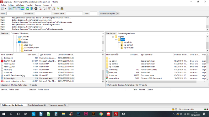

Je n'arrive pas a installer le module WP ....
J’utilise Filezilla ...
Impossible d'installes WP sur site distant www
seulement possible par /home/login/www
onglet FTP-SSH : Chemin du répertoire home : /home/login
Module WP affiche le chemin www
Comment enlever /home/login/ en tant que site distant pour pouvoir installer WP à la racine du site.
j'ai du mal à comprendre
la racine du site est (généralement) `www`
tu dois installer dans `www`
ne pas chercher à installer au-dessus et surtout ne pas supprimer `.ovhconfig`
manager Ovh/hébergement/multiste: en contrepartie, les dossiers racines doivent être **www** (sans point devant ou derrière)
> Module WP
si tu parles du module 1clic Ovh, tu n'auras pas pire installation, vieille version et surtout incomplète
Merci pour ta réponse !
Je peux seulement placer mes fichiers WP dans le site distant qui s'appelle /home/saignet/www.
Je n'ai pas de fichier .ovhconfig
J'ai vérifié --> c'est bon (manager Ovh/hébergement/multiste: en contrepartie, les dossiers racines doivent être www (sans point devant ou derrière))
Par contre dans l'onglet FTP-SSH il y a toujiours Chemin du répertoire home : home/saignet
Je pense que c'est pour cela que WP s'installe su ce chemin
ok
anormal, il devrait être dans `/home/saignet/`
> FTP-SSH il y a toujours Chemin du répertoire home : home/saignet
c'est **normal**, c'est ton home à toi, la racine de l'_hébergement_, dans laquelle il y a la racine du _site_ (www)
rien à voir donc, et avec fileZilla tu fais ce que tu veux
Merci!
WP est donc bien installe dans le dossier home/saignet/www
j'ai créer le fichier .ovhconfig que j'ai mis dans home/saignet/www
malheureusement WP ne s'installe pas.
pour l'installation il fallait, si j'ai bien compris, ouvrir le fichier install.php (qui se trouve dans wp-admin) mais là la seule chose que je peux faire c'est enregistrer ce fichier en local.
Qu'est ce que je fait de travers ?
