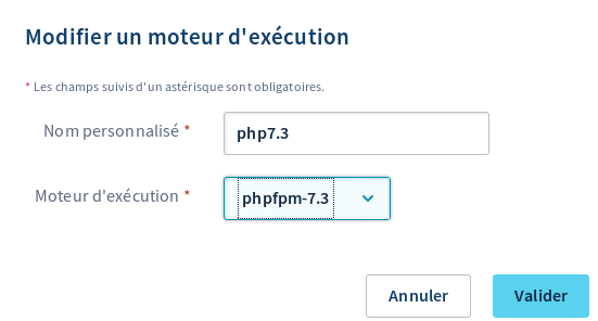

-changement du moteur d'execution du site

En complément si vous souhaitez plus d'informations sur les éventuelles erreurs lors du chargement de votre site, vous pouvez changer l'environnement d'exécution de production à development, dans ce cas passenger affichera la stack d'erreur.
il n'y pas cette notion dans cloudWeb?
si oui, comment faire alors?
dans la configuration du moteur d'exécution : https://docs.ovh.com/fr/cloud-web/gerer-moteurs-execution-runtime-cloud-web/#python
ok, propre à pyhton alors :/
Propre aux langages utilisant passenger ( nodejs, ruby, python)
