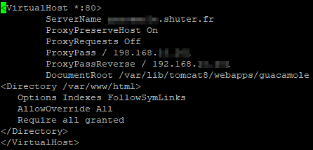

J'ai une VM debian9 avec un serveur Apache2 et Tomcat qui tourne dessus.
le fichier .htaccess est bien sur /var/www/html
Le service d'application en question est Guacamole
Quand je vais taper monservice.shuter.fr, il sera redirigé sur l'adresse IP publique que j'ai spécifié, mais après ? comment il va rediriger sur le serveur Apache
Je sais pas si ça répond à ta question
ajoute un reverse proxy apache sur le port 80 pour attaque ton service?
et une entrée A pour le sous-domaine monservice
Okay c'est fait !
J'ai un doute sur l'emplacement DocumentRoot
L'enregistrement A de mon sous domaine a été fait avec mon IP publique sur OVH
C'est correct ?
J'ai réussi à faire ce que je voulais concernant mon sous domaine
Merci @kyodev pour ton aide
