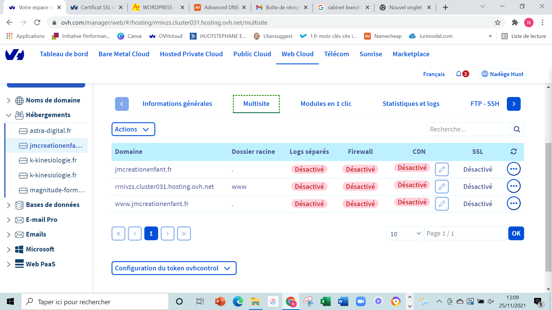

Pouvez-vous faire une copie d'écran de hébergement > multisite ?
Le nom de domaine est jmcreationenfant.fr (pris sur namecheap)
Pour le multisite j'ajoute le nom de domaine à chaque fois, je paramètre les DNS dans namecheap comme demandé mais ça "saute" et je reviens à zéro...

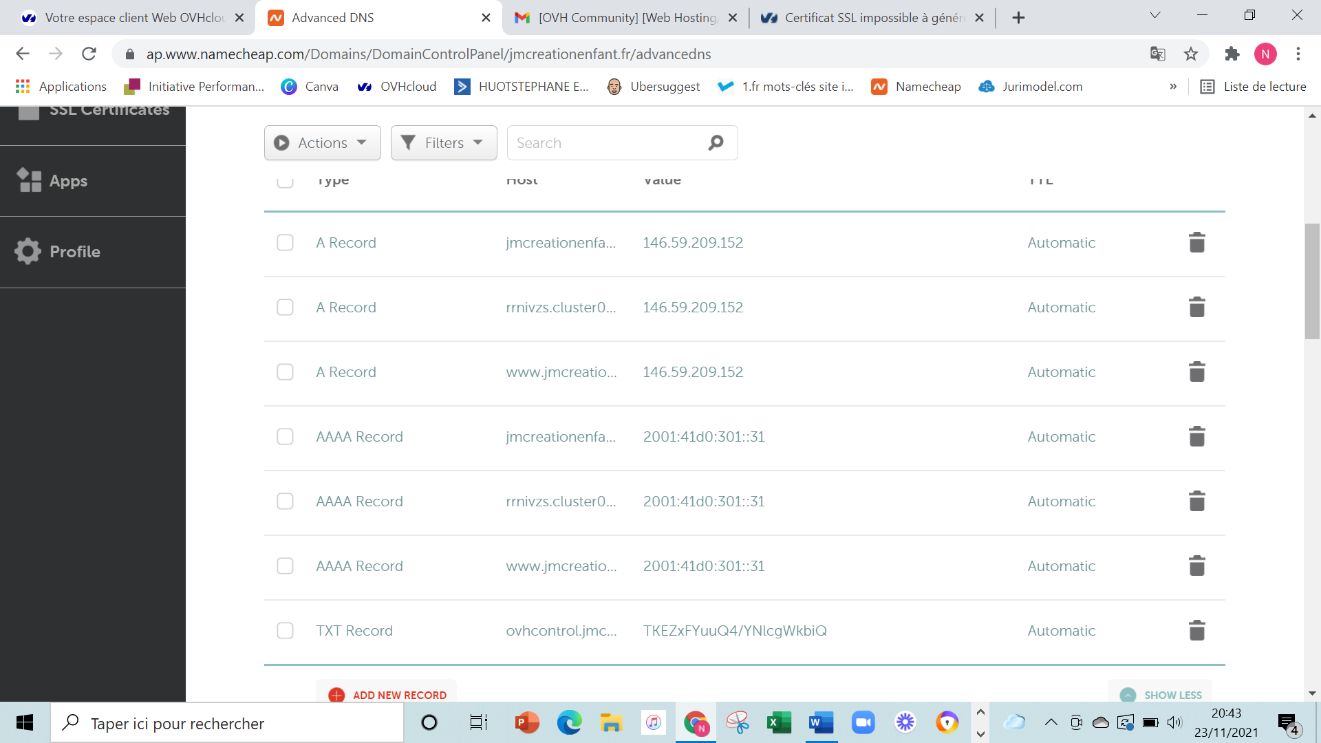

vous avez bien mis le token dans la bonne entrée (perso je vois rien) ?
Capture d'écran de la zone DNS chez namecheap ?
Bonjour, a priori oui c'est bon
non c'est faux, dans host vous devez juste avoir "ovhcontrol"
Ok merci, j'ai fait le changement. Vous pensez que c'est juste cela le problème? Je peux tenter à nouveau de rajouter mon domaine en multisite?
Je dirais de patienter 30minutes puis de la rajouter au multisite, cela devrais tenir.

votre capture ne montre pas les champs en intégralité et je suppute qu'ils sont faux comme l'était le ovhcontrol.
Mais non détails impossible de le confirmer à 100%
Ok, voici le détail des host pour les 3 enregistrements de type A :
jmcreationenfant.fr
rrnivzs.cluster031.hosting.ovh.net
www.jmcreationenfant.fr
l'IP est toujours le même : 146.59.209.152
Ce qui est étonnant c'est que j'ai fait des copier/coller de ce que me demandait OVH (même celui qui était faux provenait de leurs instructions)...
tout faux cela devrais être :
--supprimer le truc avec cluster--
www
Ok donc si j'ai bien compris pour tous les enregistrements (type A et AAAA) l'hôte doit être @ ?
J'ai bien supprimé le cluster

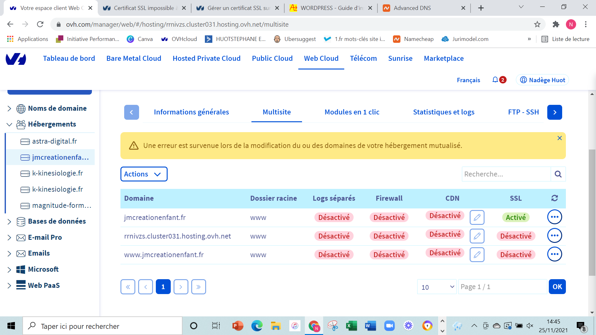

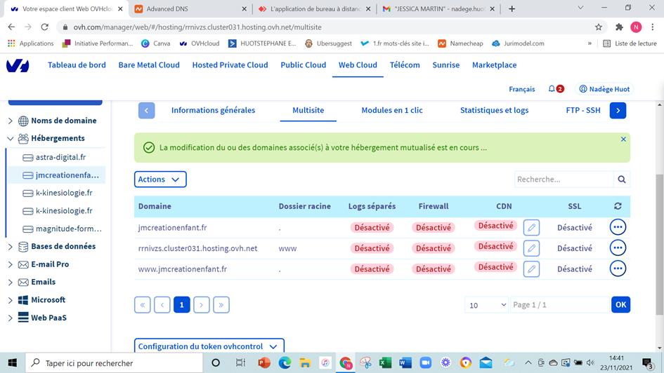

Normalement vous devriez pouvoir demander vos certificats, pouvez-vous montrer la page 'multisite' ?

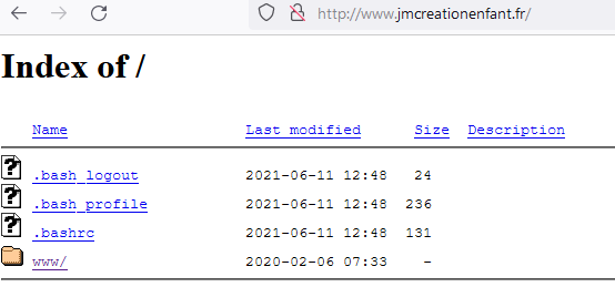

J'ai aussi l'impression que dans 'multisite' vous avez indiqué comme dossier racine '.' au lieu de 'www'.
Ceci explique que lorsqu’on visite votre site, on se retrouve au dossier supérieur.
J'ai modifié en www. Par contre pour le moment toujours pas possible de commander mon certificat ssl
Ok fait aussi
J'ai modifié en www
Changement pas / pas encore visible

Est-ce que je dois le faire aussi pour le sous-domaine en www? Parce-que là ce ne fonctionne pas?
oui
mais pas celui avec cluster031
Ok, mais donc sur celui-là ce n'est pas possible, j'ai le message d'erreur suivant : Une erreur est survenue lors de la modification du ou des domaines de votre hébergement mutualisé.

OK, cela vient peut-être des enregistrements AAAA ou il ne fallait pas mettre @ ?
J'ai fait les changements demandés, je n'ai touché à rien d'autre

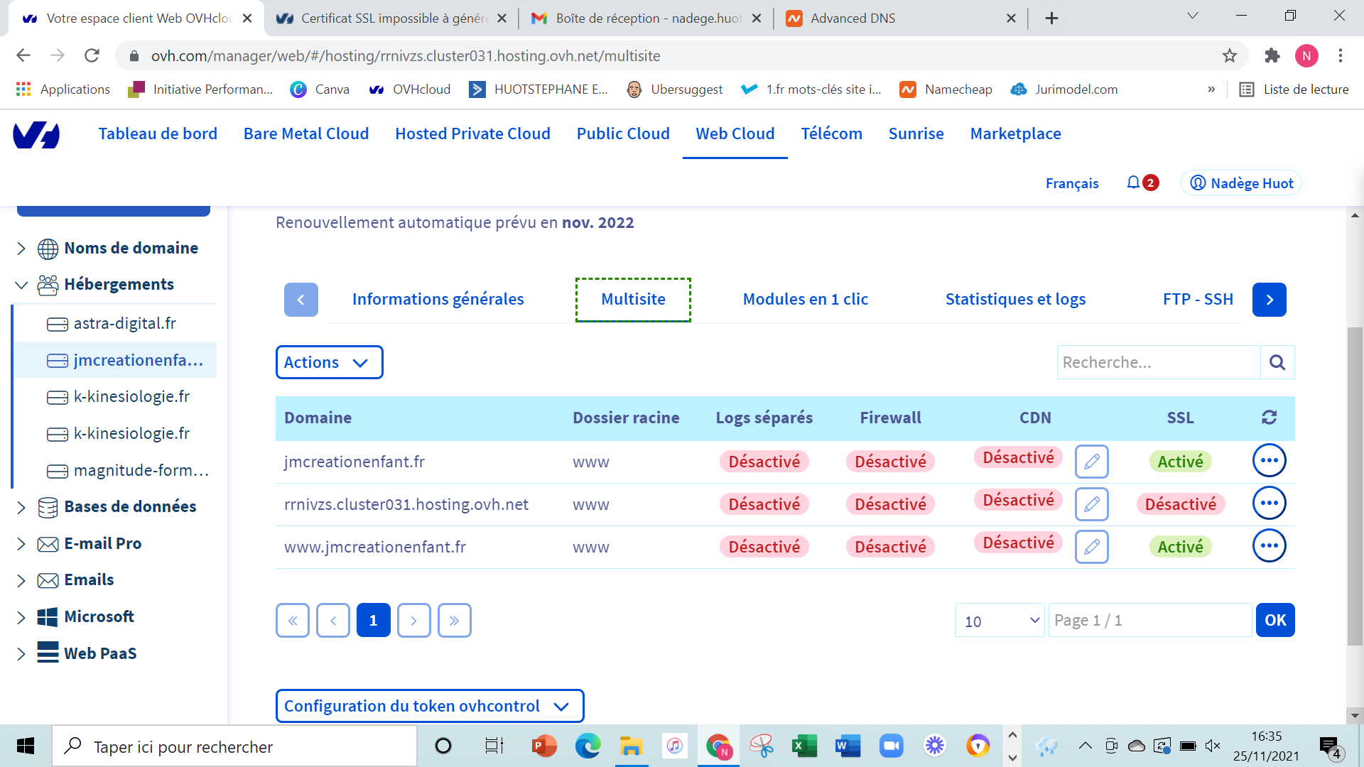

Est-ce que je dois finalement rechanger les hôtes?
il faut mettre www à la place de @ sur 2 des 4 enregistrements (1x A et 1x AAAA)
Ok je viens de le faire, je vous tiens au courant
Merci pour votre patience
ok , ça peut prendre jusque 1/2h de propagation, ne soyez pas étonné.e si OVH vous le refuse encore juste maintenant.
Il semblerait que tout fonctionne!!!
