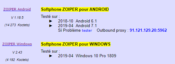

Tu peux télécharger et tester :
https://wordetweb.com/word-et-web/Outils-gratuits-Word-et-Web-FR.htm
* https://wordetweb.com/word-et-web/Softphone-gratuit-SIP-Softphone-Zoiper-OVH-Windows-Telephone-illimite-1-Euro_HT-par-mois-FR.htm
* https://wordetweb.com/word-et-web/Telephonie-mobile-SIP-Softphone_Android-ZOIPER-gratuit-et-installation-facile-FR.htm
Bonjour et merci Gaston pour la réponse. je viens de tester ZOIPER et ça fonctionne. mais ce n'est pas ce que je veux. je veux utiliser mon CISCO CP7821. On sait maintenant- que ce n'est pas un problème de compte. J'ai l'impression que pour utiliser le CP781 il faut passer par un logiciel que je n'ai pas; j'ai vu sur internet: UCS manager. mais je ne suis pas certain. Si ce ne marche pas avec mon téléphone sans passer par un logiciel il me faudra donc changer de téléphone. Savez-vous si avec ceux fournis par OVH si cela marche directement sans logiciel spécifique ?
