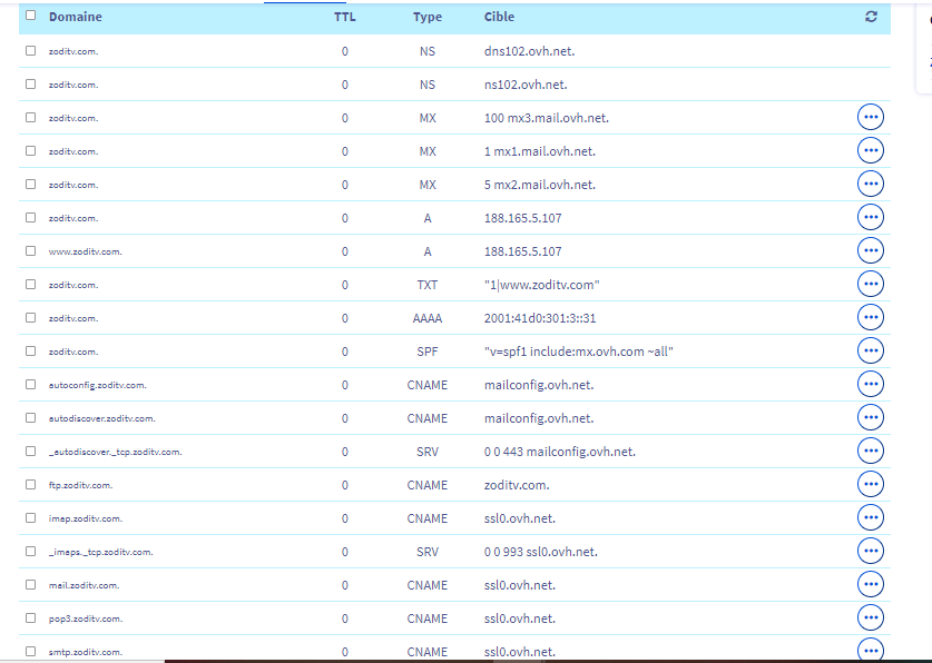

j'ai un problème avec la redirection de mon domaine:
Si je tape l'url de mon domaine sur le navigateur zoditv.com, la redirection se fait vers l'adresse de mon host en changeant le nom sur le navigateur à http://eugevks.cluster031.hosting.ovh.net.
les configurations de redirectionnements chez OVH sont quelque chose de nouvelle pour moi alors toute aide est bienvenue, quelques infos de zone DNS et les redirections:
Zone DNS conf:

Ta doc est bien, mais mal heureusement mon problème n'avais rien à voir avec wordpress. j'ai trouvé le problème c'etais le type de redirection défini, meme si je le changais sur l'interface elle changait pas, donc il m'a fallu les eliminer et puis les recréer.
