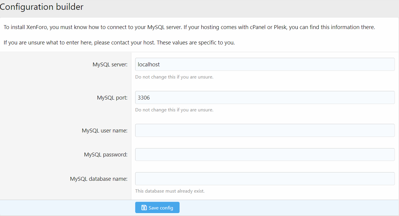

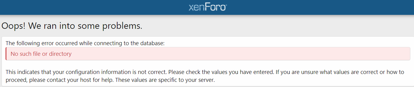

Je me permet de vous demander votre aide concernant un problème que je n'arrive pas à régler et je n'ai trouvé aucune documentation à ce sujet. Je possède un hébergement web avec une base de données MySQL inclue. Je dois installer sur celui-ci le CMS XenForo et le connecter à ma base de données. Le soucis étant, je n'arrive pas à trouver la bonne adresse de redirection.
J'ai essayé "localhost", "cluster031.hosting.ovh.net", "*****.mysql.db" mais rien ne fonctionne. J'ai besoin de votre aide.

celui-là semble être juste.
Mais avez-vous déjà créé la base de données dont vous avez masqué le nom *****.mysql.db ?
Si oui, alors vous avez 4 informations:
le serveur *****.mysql.db
la base de données *****
le nom d'utilisateur *****
le mot de passe
(et le n° de port, qui est 3306)
Par contre "localhost", "cluster031.hosting.ovh.net" sont faux.
