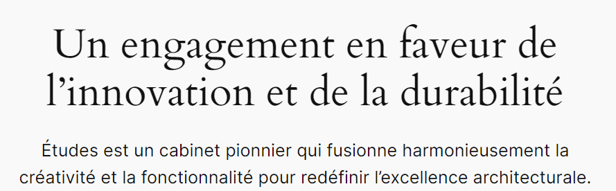

Ceci dit, est-ce vous qui avez fait cette page :
Si ce n'est pas vous, **_suivez scrupuleusement ma première réponse._**

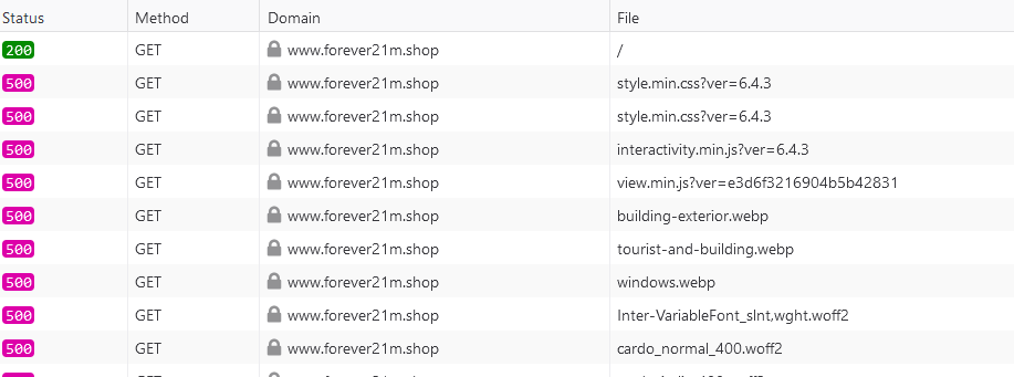

Seule votre home page est affichée.
Tout les reste est en erreur 500. Pouvez-vous montrer votre .htaccess, svp ?
etc
Oui c'est en effet OK maintenant.
Par contre non, je n'ai pas fait cette page. Elle est arrivée par défaut
le .htaccess qui est dans www dit ça :
RewriteEngine On
RewriteCond %{ENV:HTTPS} !on
RewriteRule (.*) https://%{HTTP_HOST}%{REQUEST_URI} [L,R=301]
Celui qui est dans le dossier Wordpress indique ça :
# BEGIN WordPress
# Les directives (lignes) entre « BEGIN WordPress » et « END WordPress » sont générées
# dynamiquement, et doivent être modifiées uniquement via les filtres WordPress.
# Toute modification des directives situées entre ces marqueurs sera surchargée.
RewriteEngine On
RewriteRule .* - [E=HTTP_AUTHORIZATION:%{HTTP:Authorization}]
RewriteBase /wordpress/
RewriteRule ^index\.php$ - [L]
RewriteCond %{REQUEST_FILENAME} !-f
RewriteCond %{REQUEST_FILENAME} !-d
RewriteRule . /wordpress/index.php [L]
# END WordPress
Dans ce cas-là , effacer tout et recommencer à zéro en suivant scrupuleusement mon guide.
Malheureusement ça n'explique pas les erreurs 500.
Comme vous n'avez pas encore investi de temps dans votre site, il vaut mieux recommencer en effet, et ne plus mettre /wordpress à l'adresse où vous voulez publier votre site.
