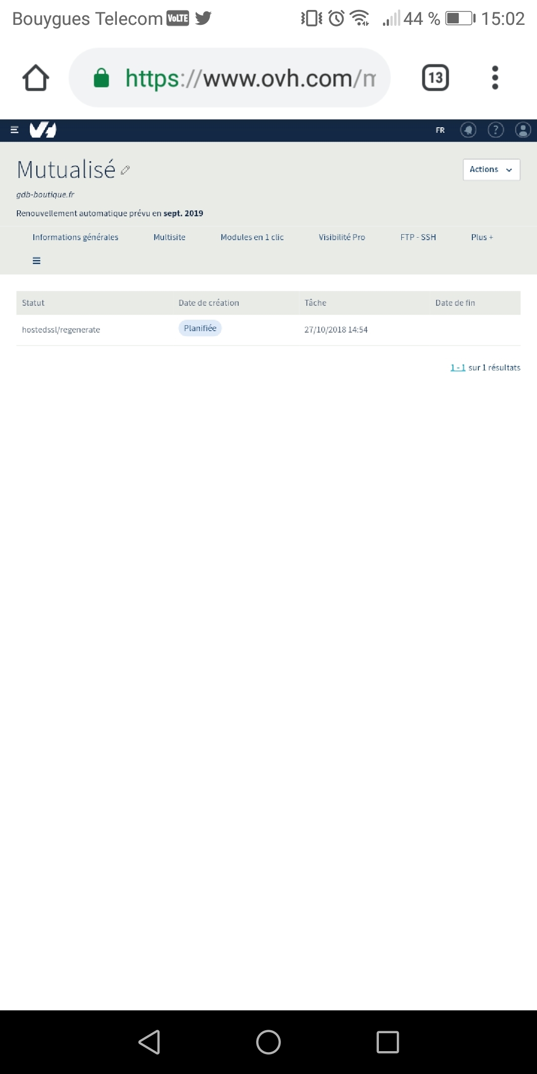

Je suis en offre mutualisé perso 2014.
Quand j'essaie de faire l'ajout d'un module en 1 clic depuis cet hébergement j'ai un message d'erreur.
"Une erreur s'est produite lors du chargement des informations. (We have the record of a module already installed at 'www' on 'gdb-boutique.fr')"
Je viens de régénérer les certificats ssl donc je patiente

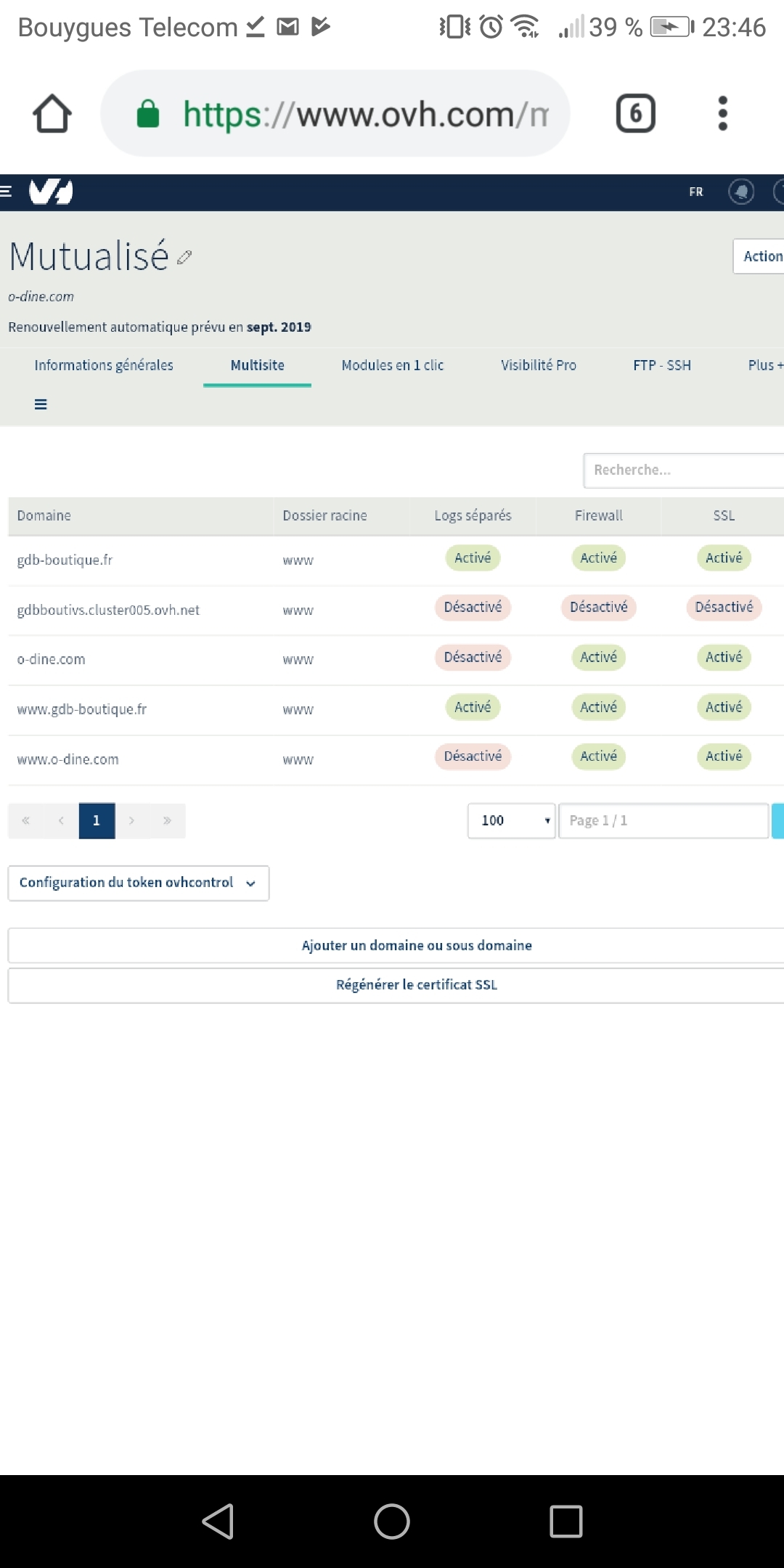

peut-on avoir une copie d'écran de multisite de ces hébergement?
répondre aux questions feraient gagner du temps...tu as deux hébergement sur cluster005 & 021:
> quels sont ces hébergement, quelles sont les offres Ovh?
un copie d'écran de multisite 1boutique.fr,boutique.fr, possible?
```text on ne peut y arriver comme cela, ta copie d'écran n'est pas complète

tu as tout mis sur le cluster005 , offre perso j'imagine?, mais ta copie n'est pas complète et tu nous montres un domaine que tu dis abandonner :/
peut être préfères tu la doc:
https://docs.ovh.com/fr/hosting/multisites-configurer-un-multisite-sur-mon-hebergement-web/ ```
