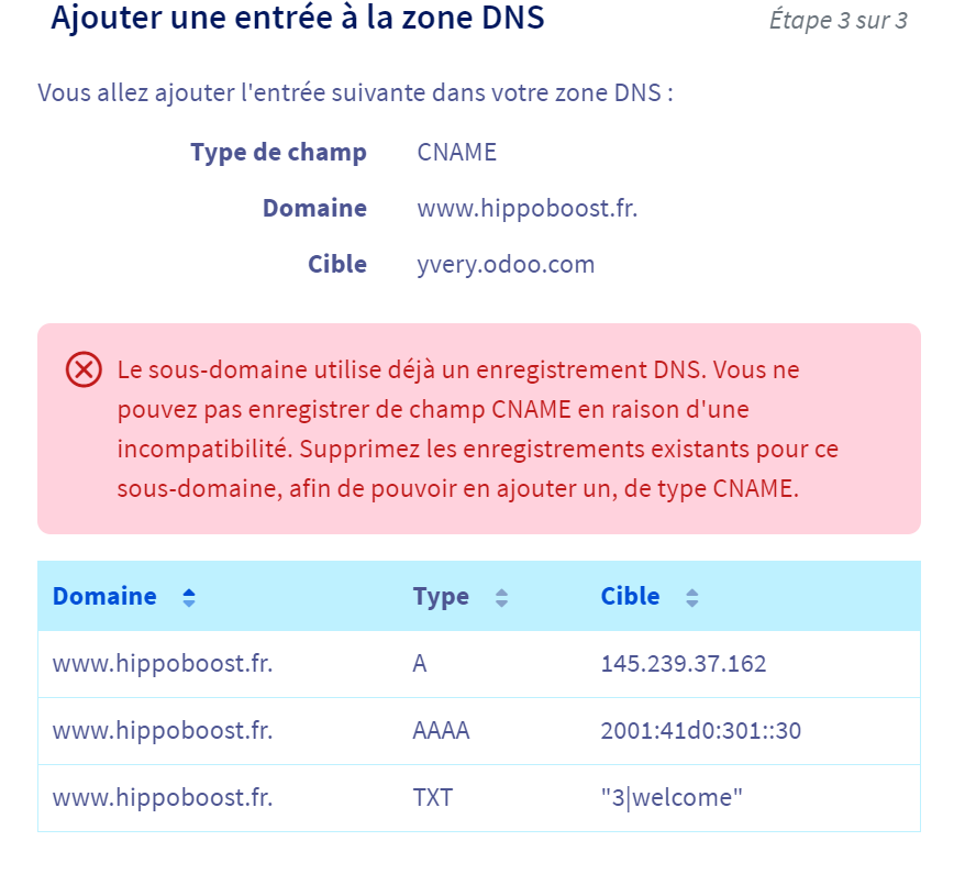

Je ne suis pas développeur !!! J'ai besoin d'aide pour éviter la fausse manipulation. Je dois ajouter une zone DNS CNAME pour relier mon e-shop sur ODOO à mon nom de domaine sur OVH. Et quand je suis la procédure j'arrive sur cet écran :
Il faut donc supprimer ces 3 entrées , et cela va fonctionner ??

odoo n'a pas l'air d'avoir d'IPv6 mais sinon il faut supprimer les champs A et AAAA et mettre le CNAME ensuite sur www
Vous veillerez à indiquer la cible comme suit:
yvery.odoo.com. (avec le point derrière .com)
