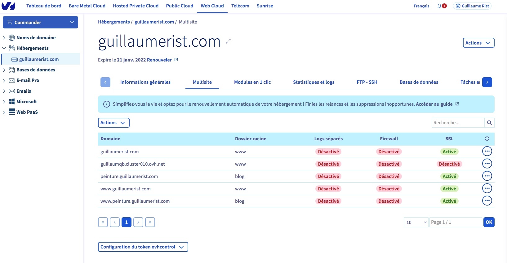

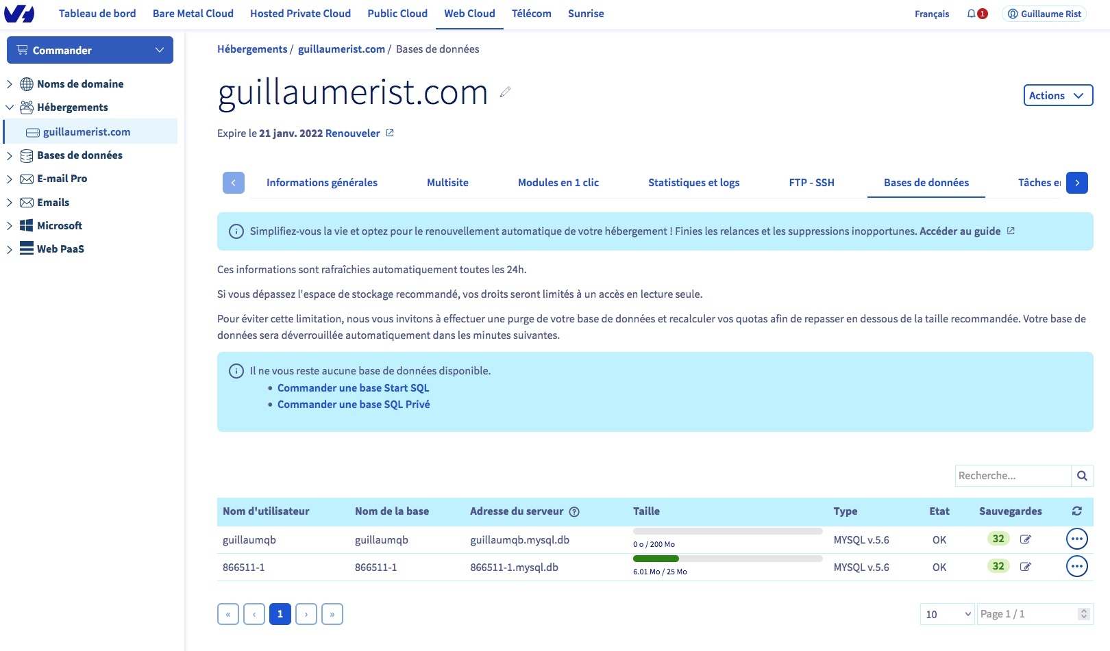

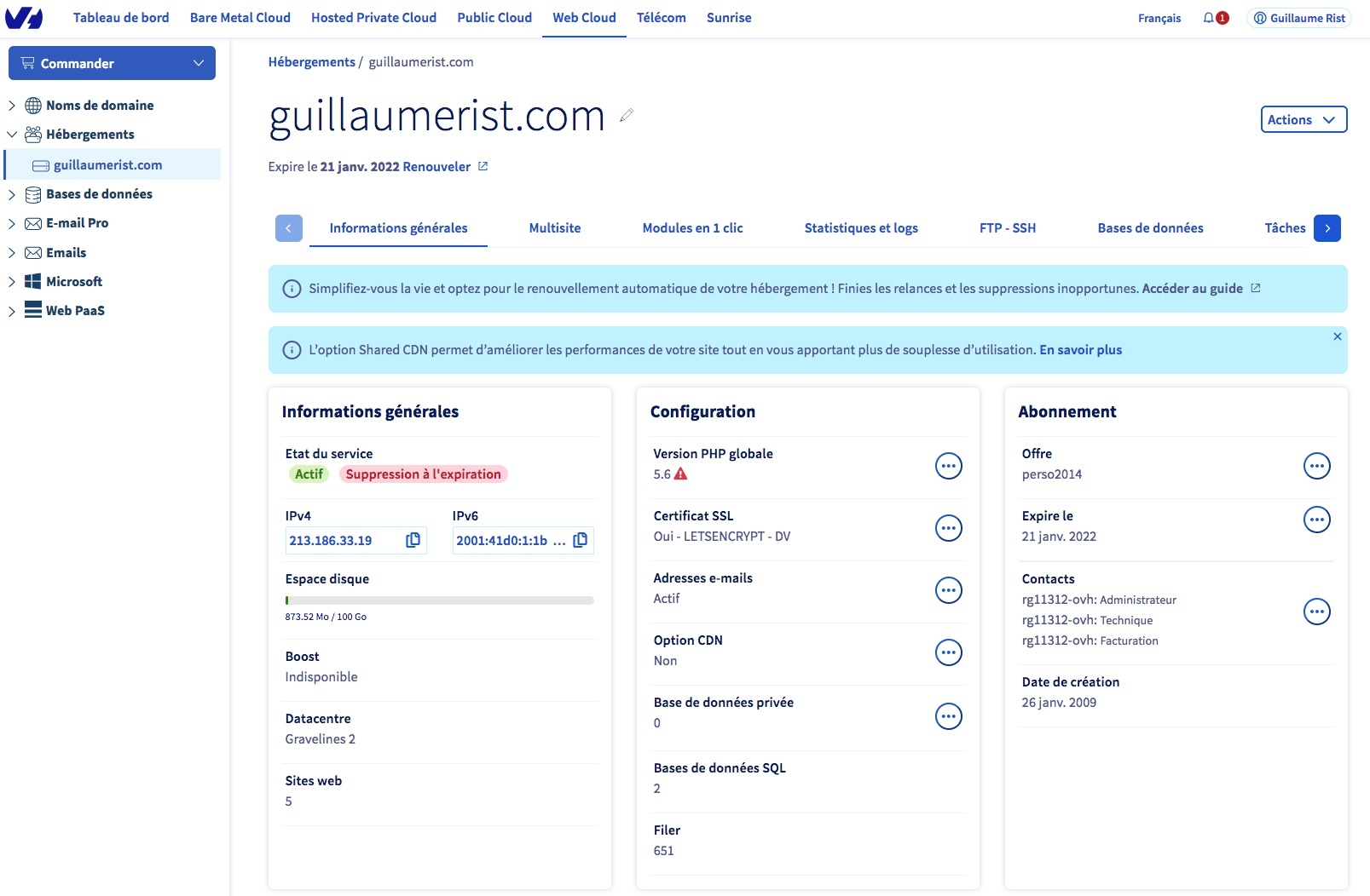

Et ci-joint- les 3 copies d'écrans.
Merci pour votre retour.
Et la 3 pièce jointe :

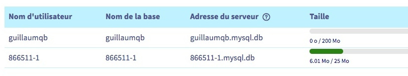

J'ai donc modifié dans le fichier wp-config.php, avec l'autre nom de ma base de données, qui est : guillaumqb
Mais cela ne fonctionne pas…
Une solution ?
Normal @GuillaumeR56
Cette base est vide !
Voir --> **https://www.wordetweb.com/word-et-web/WORDPRESS-guide-installation-de-WordPress-premier-domaine-chez-OVH-FR.htm">CMS - WordPress - Guide Installation chez OVH**
**Puis à faire avec un ordinateur :** pour **chacun des domaines et hébergements**
ouvez-vous nous faire une copie d'écran _(**page entière, menu à gauche compris**)_ de :
**Manager OVH > Web Cloud > Hébergement > VotreDomaine > Bases de données** :
