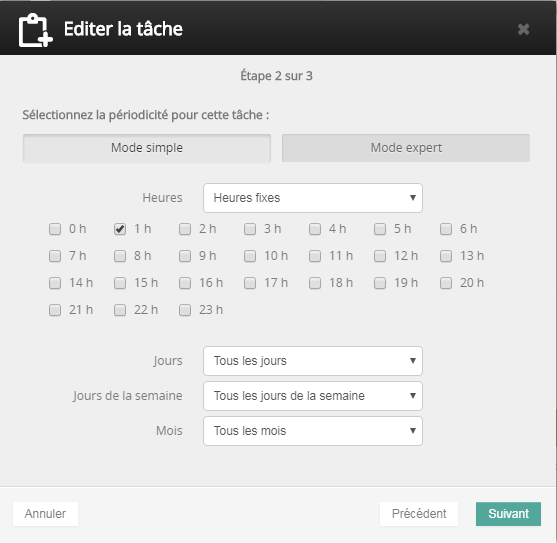

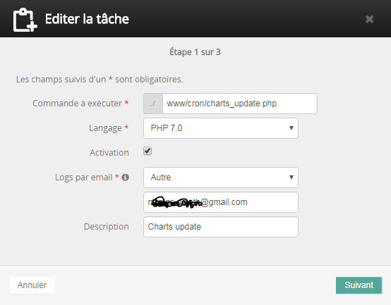

Je créé donc une tâche CRON depuis mon interface OVH comme ceci :

Auriez vous une idée ? Il n'y a bien que le chemin utilisé par CRON qui me semble un peu suspect car contenant un égnimatique (en tout cas pour moi) /./ avant le home..
