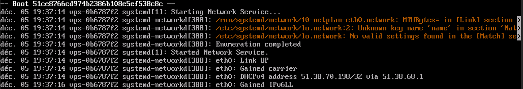

J'ai essayé de regarder dans les journaux système et voilà ce que me donne "journalctl -b -u systemd-networkd":
Je donne ça en image parce que je ne vois pas comment récupérer un log texte via KVM. Il me semble que tout est normal sur ce service, en tout cas je crois comprendre qu'il trouve bien des données de configuration via DHCP.
