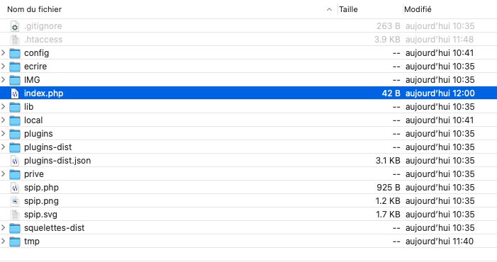

Bonjour à tous. OVH met en place une page d'attente, le temps que nous déposions les fichiers de notre site internet. J'ai déposé mes fichiers dans le dossier « www », vérifier qu'il n'y avait pas de page index.html, supprimé et réinstallé ma page index.php, mais rien n'y fait : la page de démarrage reste celle d'OVH ! Je dois avouer que j'en perds mon latin, ou tout du moins mon php...
Pour information, j'ai une offre **perso2014** et j'ai installé tout simplement SPIP 4.0.0.
Le lien est :
https://www.passageolivierdeserres.fr
Hébergements Web - Page de démarrage... persistante

capture d'écran de ce qu'il y a dans le dossier "www" sur le FTP ?
Merci pour ton intérêt. Etrangement, je vois mon contenu dans d'autres répertoire que celui racine (exemple : https://passageolivierdeserres.fr/ecrire/)
Avec 100% de certitude il y a un index.html qui traîne (ce fichier est en fait un lien symbolique) et il se trouve probablement dans le répertoire /www.
On peut l'effacer sans problème.
Bien vu. Je ne pouvais pas voir ce lien symbolique depuis mon logiciel (cyberduck) mais je l'ai vu depuis le net2ftp d'OVH. Je viens de le supprimer. Et ça marche ! Merci BEAUCOUP.
