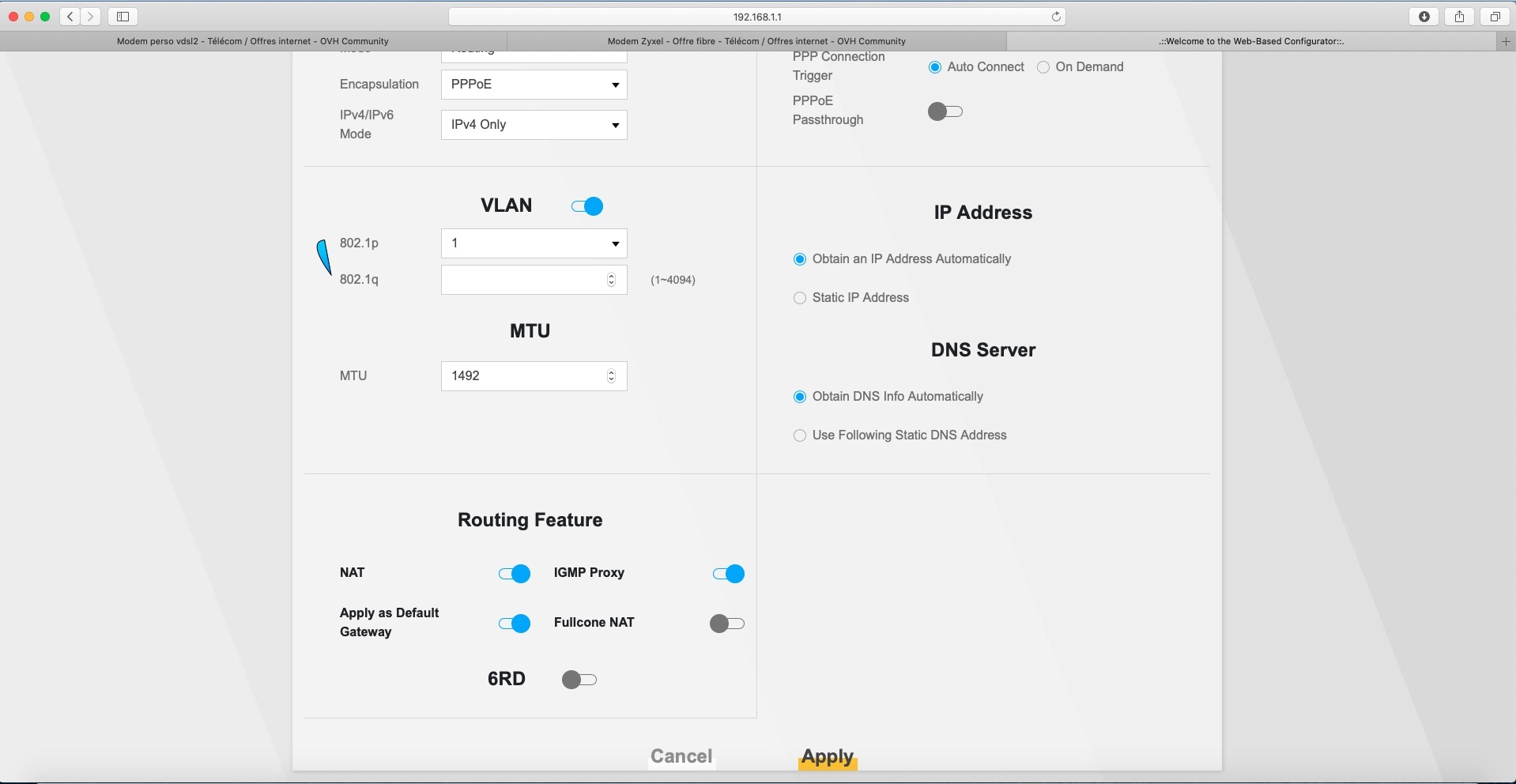

What's Up Axel (@Axel), je viens vers toi (désolé pour l'incruste), mais j'aimerais bien créer un VLAN sur le modem VMG8823-B50B, mais je ne sais pas du tout quoi mettre pour tenter de prioriser la téléphonie au maximum 🤔 Si tu as une idée, je suis preneur 😊 Bon mardi à toi 😊
Voilà les options qui m'interpellent (le p'tit tracé bleu) 😊
Une fois que je saurai quels réglages mettre, suis sûr que la téléphonie sera nickel 👍 Je sais que Luigi (@LuigiB) et les autres membres de la Team n'apportent pas de support (ce qui est logique, car certains modems ont des interfaces différentes 🙏

Salut,
Désolé pour la réponse tardive je n'avais pas vu le message.
Tu es sur la page pour configurer les VLAN pour le WAN (le genre de truc qu'on utilise pour le VDSL FT par exemple), si tu veux utiliser des VLAN dans ton réseau local il faut aller dans Network Setting > Vlan Group
Tu peut trouver plus de détails dans le guide utilisateur de zyxel : ftp2.zyxel.com/VMG8823-B50B/user_guide/VMG8823-B50B_V5.13.pdfftp://ftp2.zyxel.com/VMG8823-B50B/user_guide/VMG8823-B50B_V5.13.pdf

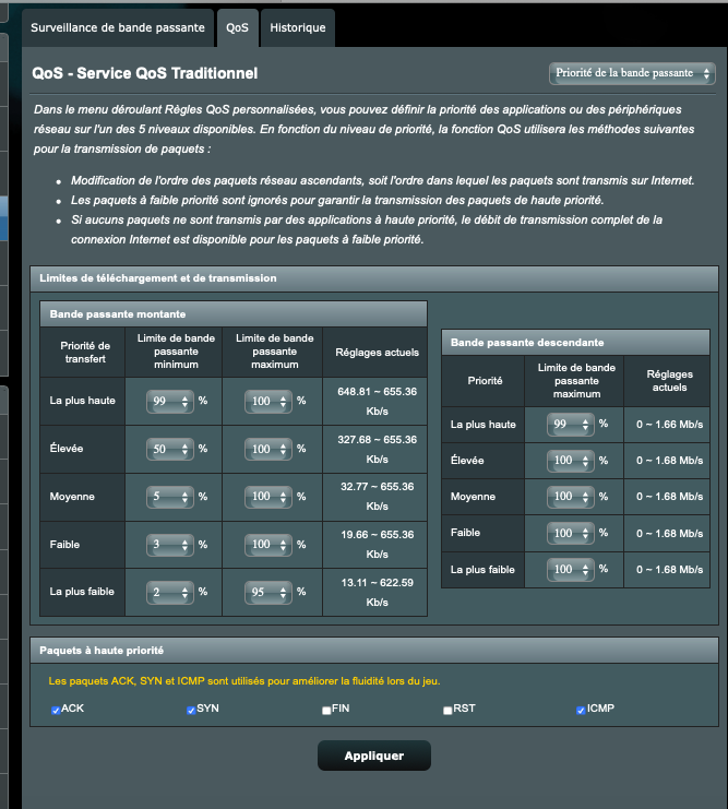

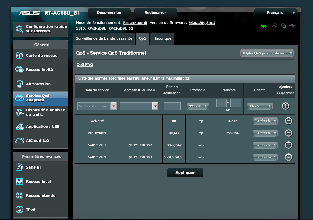

Hello Axel 😊 Bah disons que là, j'ai mon propre routeur, sauf que problème, j'ai un doute concernant les règles de QoS 🤔 Surtout qu'on me dit "prend un routeur !", sauf que celui qui m'a dit ça (dont je ne citerai pas le nom pour m'éviter les embrouilles), n'était pas fichu de m'aider en accès à distance 🤔 À part le "mets le G711, ça va résoudre TOUS tes problèmes !"... Mouais... Surtout que je l'ai acheté 100€ sur Amazon, le service technique d'ASUS mets du temps a répondre, bref, j'ai beau demander sur tous les forums (voir https://forum.hardware.fr/hfr/reseauxpersosoho/Reseaux/besoin-routeur-gosses-sujet_33533_1.htm">ici), mais rien n'y fait 🤔
Tiens, voilà le résultat de mon screenshot :
Cette partie-là devrait t'intéresser 😊
Là, si j'ai pas de téléphonie correcte malgré mes efforts pour forcer le G729.. je ne peux plus rien faire 🤔 Comme d'habitude, je reste dispo 👍
Salut,
Je pense pas que cela soit utile de faire des règles pour le trafic le plus faible.
Pour le SIP par sur que faire des règles par port soit le plus adapté, il n'y a pas de règle spécifique pour le trafic identifié comme trafic SIP?
Entre G.711 / G.729, la team VoIP recommande fortement le G.711A donc je pense que tu devrais partir la dessus
