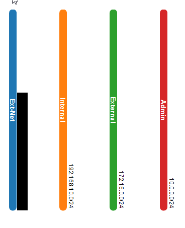

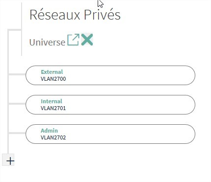

Détail croustillant, il se trouve qu'en fait cette erreur ne se produit que lorsque l'on tente d'ajouter plusieurs réseaux et subnets à la fois. En les faisant un par un ça fonctionne. Voir le résultat en pièce jointe.
