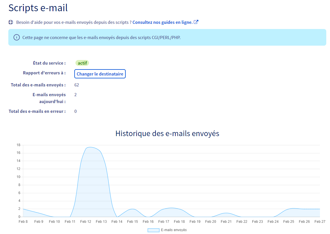

Les demandes de mes clients effectuées via les formulaires n'arrivent pas sur ma messagerie.
Voyez dans votre espace client > Web CLoud > Hébergements > stagepechetruite.com > (+) > Scripts et e-mail
Le service est-il actif ?
Oui
Oui
Ca correspond à 0, 1 ou 2 mails envoyés chaque jour, ça correspond à ce que vous attendez ?
C'est un formulaire de contact, donc oui, le flux de demandes journalier est assez faible.
Le filtre anti-spams est efficace donc ça tourne autour de ça.

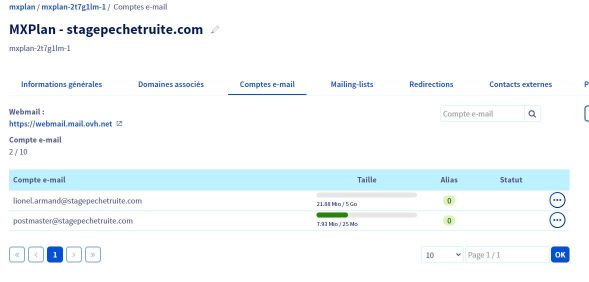

Concernant le quota de ma messagerie pour cette adresse. Je trouve la valeur très basse (quelques MO) alors que je réceptionne depuis des années. Et même si je fais le ménage, je trouve que ma boîte est plutôt vide...
Le fait d'utiliser Thunderbird et de classer les mails arrivant dans des dossiers fait que les messages ne se trouvent plus sur le flux de l'adresse principale lionel.armand@stagepechetruite.com ?
Ce qui expliquerait cette valeur très basse alors.
Ou sinon, les messages ont été siphonnés...
Je m'interroge sur ce point aussi... Qu'en pensez-vous ?

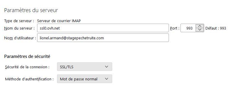

Je ne comprends pas grand chose à votre question.
Utilisez-vous POP3 ou IMAP ?
Si vos dossiers sont en-dehors de la boîte IMAP , dans ce cas ils sont uniquement sur votre disque dur, ça libère l'espace dans la boîte IMAP dès que vous les déplacez.
Il y a moyen de les copier en tenant Ctrl pendant que vous glissez l'élément. De ce fait il en résulte deux exemplaires de cet objet (mail ou dossier)
Merci, je comprends alors le pourquoi d'un si bas chiffre en quota

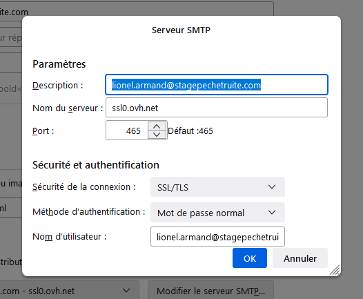

Savez-vous au moins si vos mails sont envoyés via un serveur SMTP ou pas ? S'il y a un code d'erreur lors de l'envoi du message, comment se comporte la programmation de votre site ?
Savez-vous au moins si vos mails sont envoyés via un serveur SMTP ou pas ? oui, il semble
S'il y a un code d'erreur lors de l'envoi du message ? Non, rien n'est visible
Comment se comporte la programmation de votre site ? Normalement

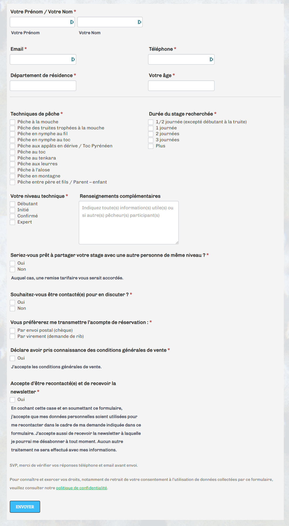

Pourriez-vous faire un essai via le formulaire de la page et voir si je le reçois bien ou pas ?
L'adresse : https://www.stagepechetruite.com/demande-de-stage/
Cela me permettrai de voir en direct s'il y a toujours un disfonctionnement...
Message envoyé à l'instant.
Je vous demandais pour faire de la pêche à l'esturgeon spatula.
Merci pour le test, le message est bien passé...
Désolé mais je ne propose que la pêche de la raie Menta au Groeland :-)

Est-ce que c'est trop demandé de faire la même chose avec un mobile ?
Je vous en prie, faites vos tests vous-même, surtout que votre questionnaire est gratiné.
