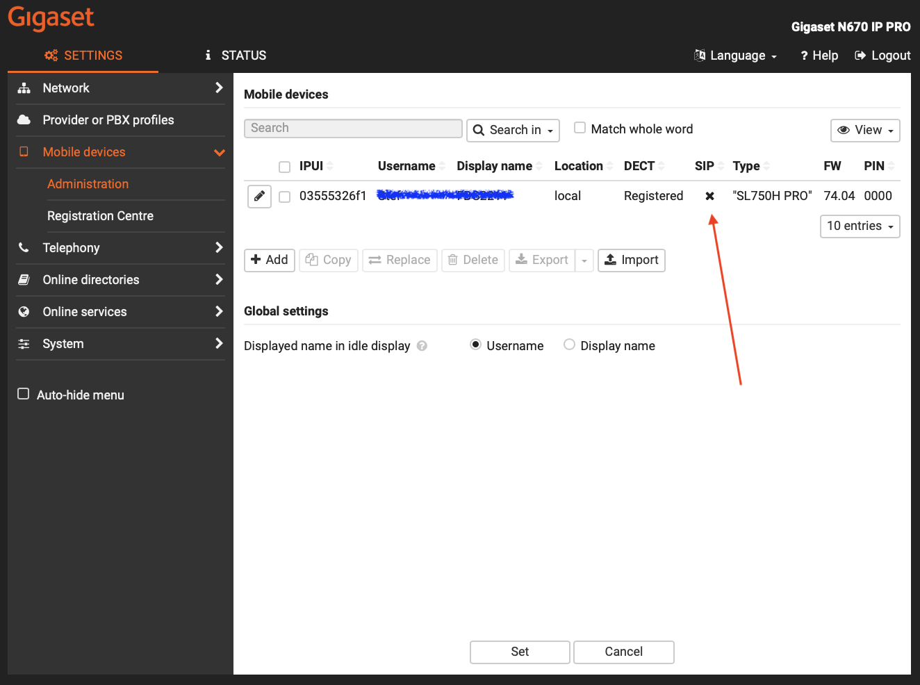

Mon premier post ici, d'avance merci pour votre aide !
Juste besoin d'éclaircissement sur ma configuration qui ne fonctionne pas...
J'ai parcouru à peu près tous les sujets concernant les téléphones Gigaset et testé les solutions proposées mais ca ne se connecte pas !
Comme c'est mon matériel, pas de support du côté d'OVH

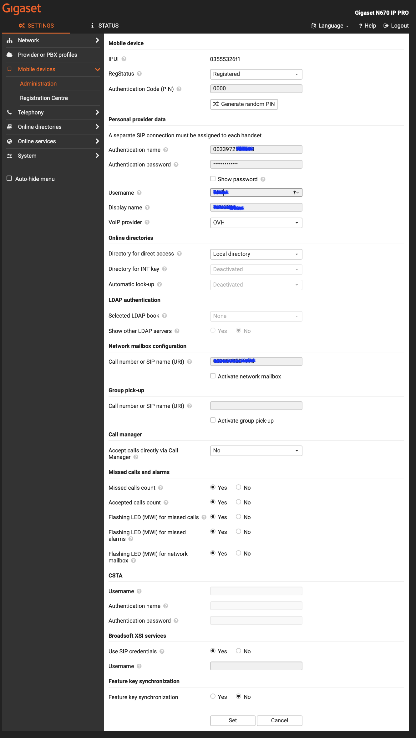

Ci dessous mes captures d'écran de la configuration.
La ligne fonctionne avec zoiper sur mon iPhone (je l'ai ensuite désenregistrée)
j'ai ouvert les ports 5060 et 5061 sur la box mais rien à faire...
Où est donc l'erreur?

merci du retour !
la ligne fonctionne en effet en wifi, donc routeur ok !

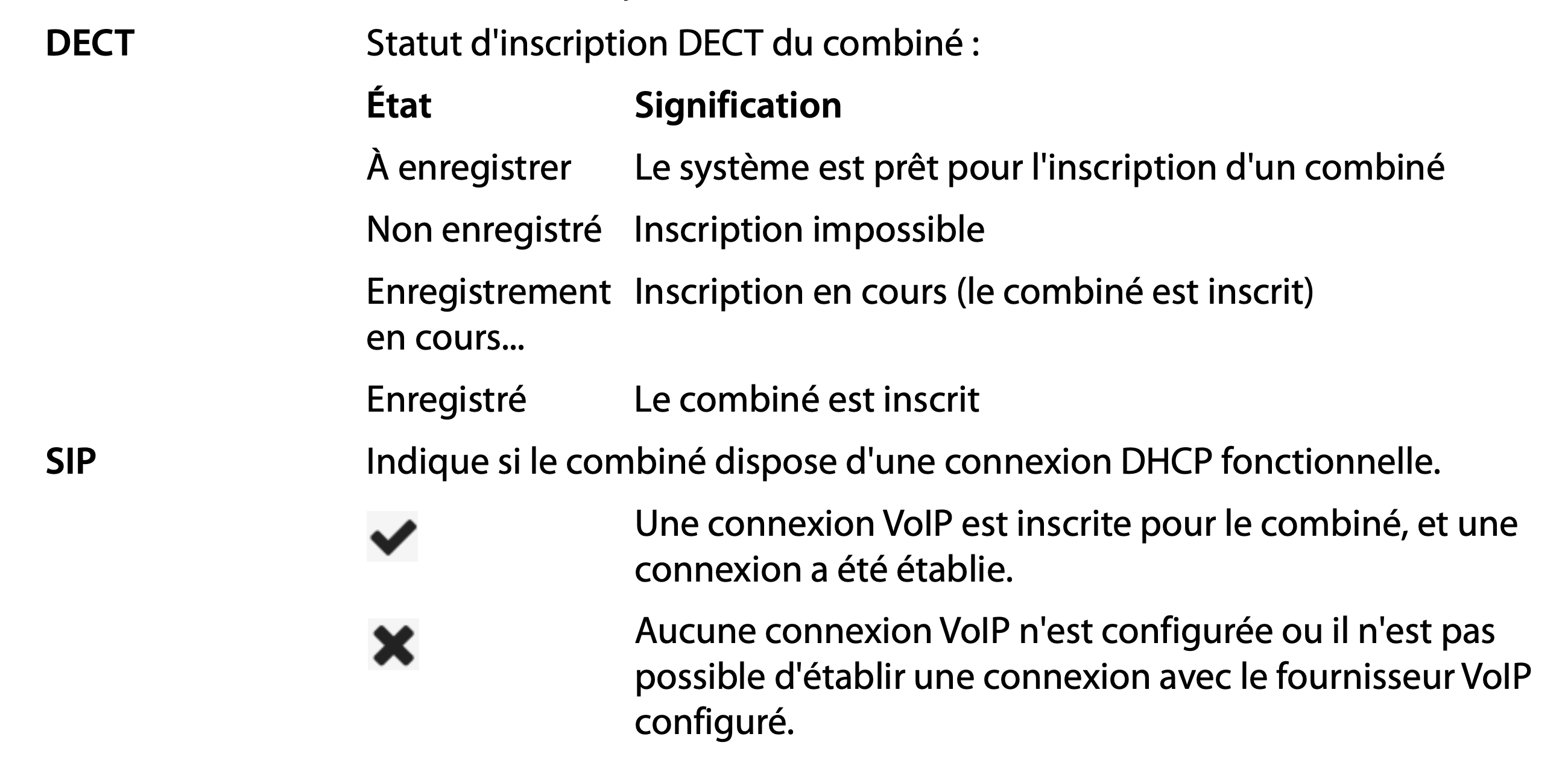

par contre le "registered" concerne l'association entre le combiné et la base DECT.
Si je passe un appel, tonalité occupé systématique et pas d'appel entrant (répondeur direct)
Je n'arrive pas à voir ou ca bloque...
la base DECT N670IP est proposée par OVH, donc compatible
merci encore du coup de main
C'est là que doit se trouver l'erreur.
Il ne doit pas falloir prendre le provider **OVH**, mais mettfe manuellement le proxy de style sip**X**.ovh.fr.
(Attention les abonnements récents (février 2020) ont : sip5.ovh.fr)
