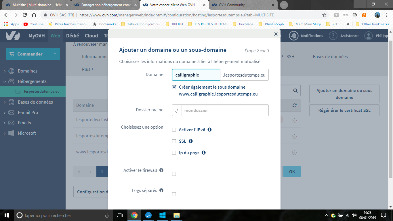

Désireux de mieux organiser le site de notre assoce en plusieurs activités distinctes, je souhaite donc créer des sous-domaines à mon site (domaine ovh) actuel.
Sous "lesportesdutemps.eu", je souhaite créer plusieurs sous-domaines.
Je suis la procédure, mais à l'étape 2/3, je ne sais pas quoi indiquer à la rubrique "dossier racine" tel qu'on le voit sur le screen shot ci-dessous.
Merci d'avance pour l'aide !

Ensuite, lorsque les sous-domaines seront créés, comment effectuer la redirection au départ du site lui-même vers les "sous-site" créés dans chaque sous-domaine ?
Comment créer ces "sous-sites" ? Dans WP ? à quel endroit ? Existe-t-il un guide pour cela ?
Je viens de créer le premier sous-domaine (calligraphie) et dès lors j'obtiens "This site can’t be reached lesportesdutemps.eu’s server IP address could not be found." lorsque je cherche mon site sur google .. HELP !
Je dois avoir loupé quelque chose ...
la racine est le dossier où est placé ton CMS, actuellement `www`
perso, je ferais une racine: ./w_calligraphie
tu trouveras dès lors un dossier `w_calligraphie` à côté de `www`
pour le reste je ne comprends pas mais peut-être faudrait commencer avec 1 WP?
au besoin en consultant le site de référence WP: https://wpfr.net/support/
tu imagines que ton site est référencé en combien de temps par google?
tu sais google n'est pas le seul moyen d’accéder à ton site :/
Google me propose une version "sauvegardée"
Quelle différence obtient-on entre "./w_calligraphie" et "./calligraphie" ?
si google a sauvegardé ce n'est pas le sous-domaine que tu viens de créer
aucune différence, je vois pas pourquoi tu as posé la question alors, tu jugeras en final quand tu auras créé toutes tes racines
